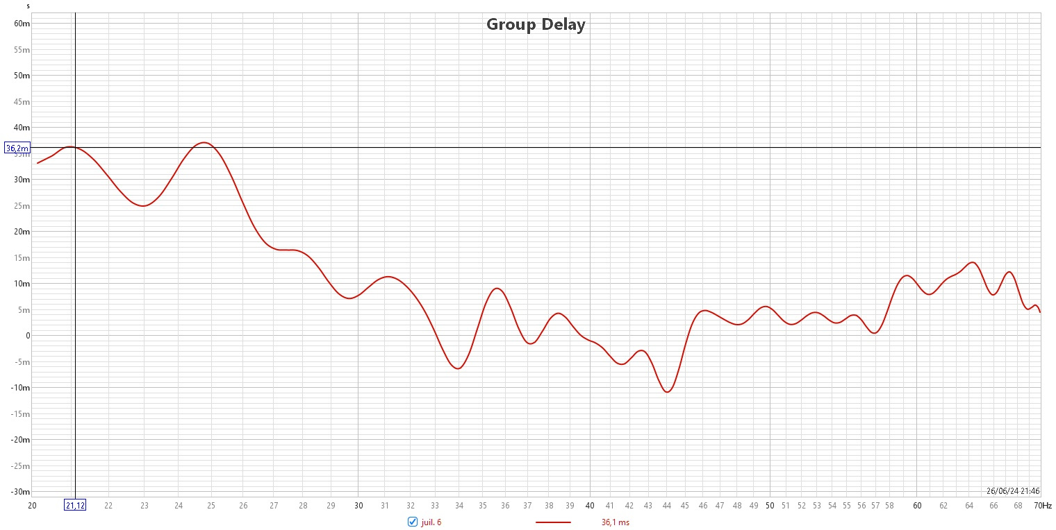

(26/06/2024-20:24:40)serpico a écrit : boris
j'ai regarde vite fait le gd( message66) et compare avec la courbe de Jean paul a 30/40 c'est correct , seul le 20hz est trop haut
mais ces mesures de GD, decay, SPECTRO et j'ai deja posé  la question , dans quelles conditions doIt on les faire: a 1m/2/3m, ou au point d'ecoute ou longueur salle/2
je n'ai pas trouvé de renseignements a ce sujet
d'ou le 30hz ( essai aussi a 35hz) filtre a 48db but
pourquoi filtrer a 10/15hz? ou le faire mais a 12/18/24db?
Avec une plaque vibrante le GD sera plus important qu'un HP piston dans une caisse close, plus tu t'éloigneras de la source sonore, le GD va forcément augmenter, les murs rentrent en jeu.
Avec l'infraflex à 2 m, le GD avoisinait les 70 ms dans ma pièce, normal, c'est un baffle plan, je peux te montrer le GD d'un dipôle (infraflex) en champ libre à 4 m.
[Image: 9by3.jpg]
Le GD tourne à 40 ms
Quand tu as un sub, pour une protection "mécanique" (talonnement du moteur) il est préférable de filtrer entre 10 et 15 Hz pente raide, une grande membrane à fs basse et une compliance importante, c'est une sécurité.
j'ai testé l'infraflex à 17 V à 5 Hz, ça talonne ! Wink
Cdt.
