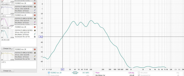

(25/06/2024-14:08:11)serpico a écrit : bon reste a utiliser le 40RCA en UFRAME
ça devrait etre suffisant  vu la piece de 8.1/4.1/2.4 avec un RT DE 0.2
[Image: 40-RVA.jpg]
y a t'il un protocole pour juger du GD, decay
la mesure doit elle  etre faite a 1m/2m/3m  ou au point ecoute , voir longueur piece/2 ?

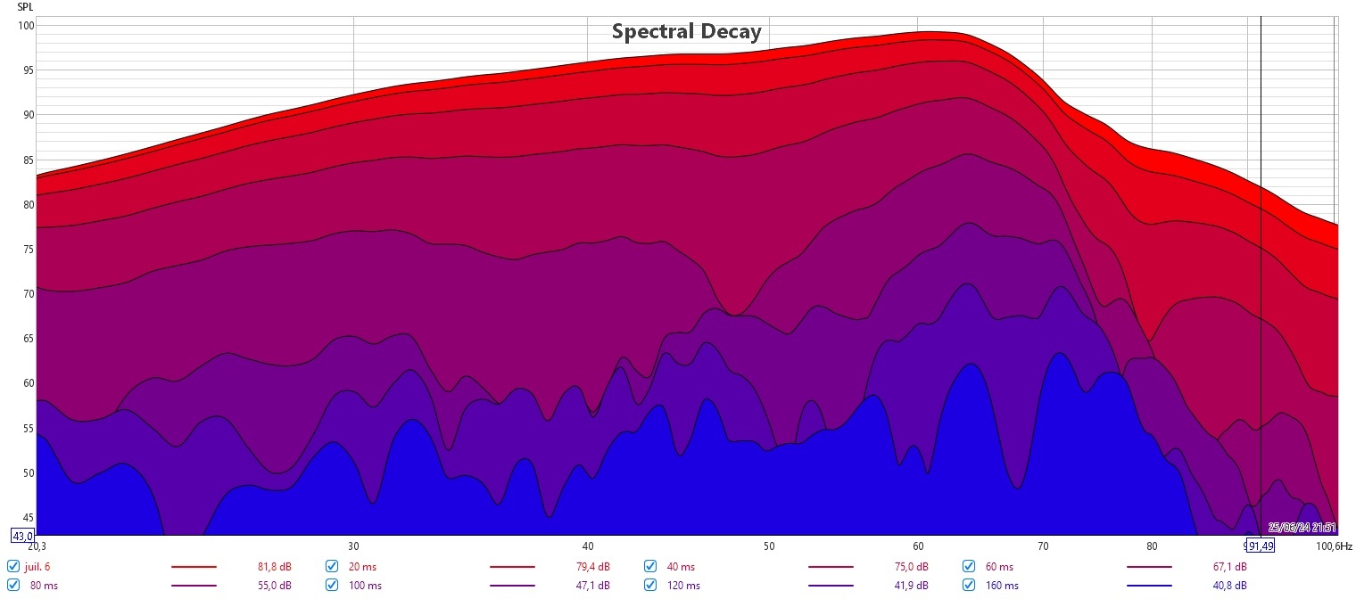

un 18"  200 L clos en champ libre / 1 m
je vais le faire à la pétoin !! préférer le rouge pour le decay entre 45 et 100 db sur une échelle de 160 ms

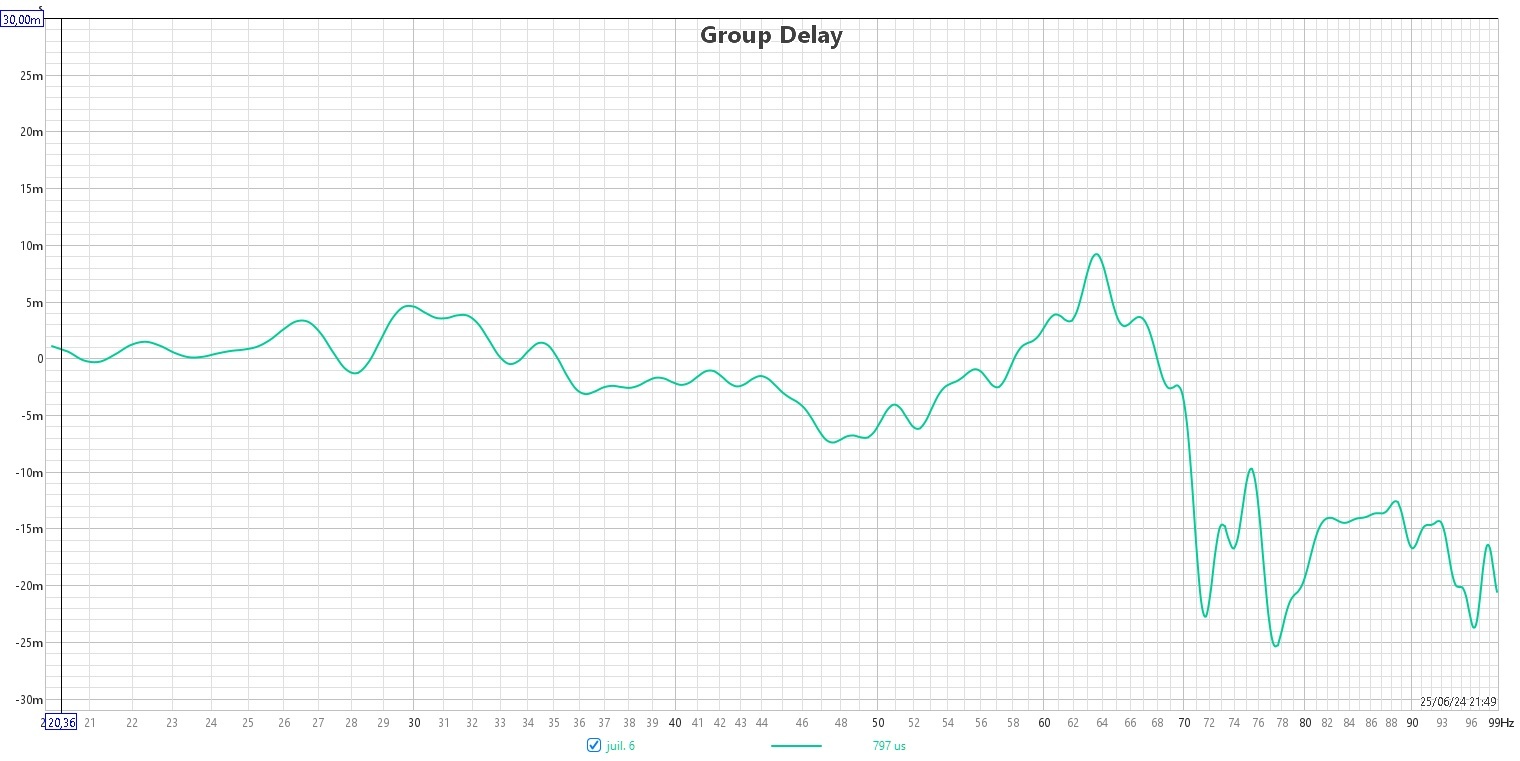

Et préférer le plus proche de 0 pour le GD Wink
