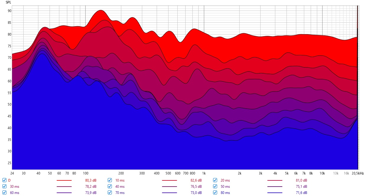

Bonjour Xavier,
Sur ton conseil, je me suis mis à REW (assez simple d'accès pour les fonctionnalités de base finalement).
Je n'ai pas simulé les modes en entrant les dimensions de la pièce parce que même si c'est un rectangle, il n'est pas parfait.
En revanche, les waterfall me semblent très instructifs : les mesures à plusieurs endroits font apparaître 2 modes principaux très marqués : à 50,3 hz, j'ai une chaîne de montagne qui s’étend perpendiculairement à la chaîne principale, et dont "l'altitude" est à moins 20 db par rapport à la chaîne principale. Cette altitude ne commence à décroître qu'à partir de 1200 ms. L'autre mode est à 150 hz, mais son "altidude" n'est qu'à moins 45 db.
Pour continuer dans les analogies géographiques, quelle différence d'altitude est acceptable pour un mode ? Autrement dit quel niveau d'affaiblissement si on ne peut supprimer le mode ?
Deuxieme question : peut-on traiter ce mode par un traitement accoustique ? Par exemple je pourrais construire 5 m² de résonateur d'Helmoltz ou de panneau à membrane raisonnant à 50hz : serai-ce significatif ?
Merci pour vos retours,
David
Le seul moyen efficace de réduire les modes c'est de mettre en place un volume important d'absorbant. Tu peux utiliser des résonnateurs mais cela sera au détriment de la bande passante. Il faut préférer un traitement uniforme sur une très large bande de fréquence.
Plus le local sera petit plus le volume de traitement sera important en proportion.

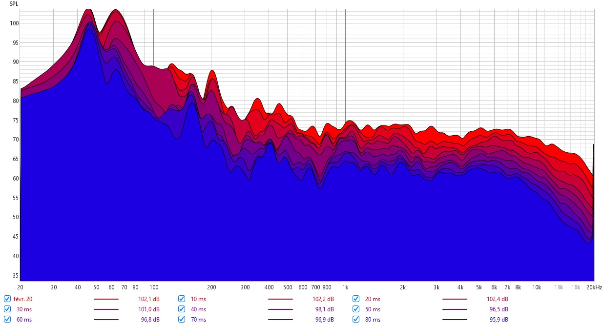

Petit salle d'écoute de 9m2 sans traitement
La même avec traitement acoustique :
Plafond latte 27x13mm entraxes 40mm plus 22cm de plénum avec laine de coton et matelas de mousse : 9m2
Diffuseur sur le mur arrière : 2m2
Absorbant en laine de coton sur le mur avant et les cotés : 4.5m2 en 13cm d'épaisseur
Mesure avec micro Umik1 et Rew sans correction de réponse (mesure brut)
