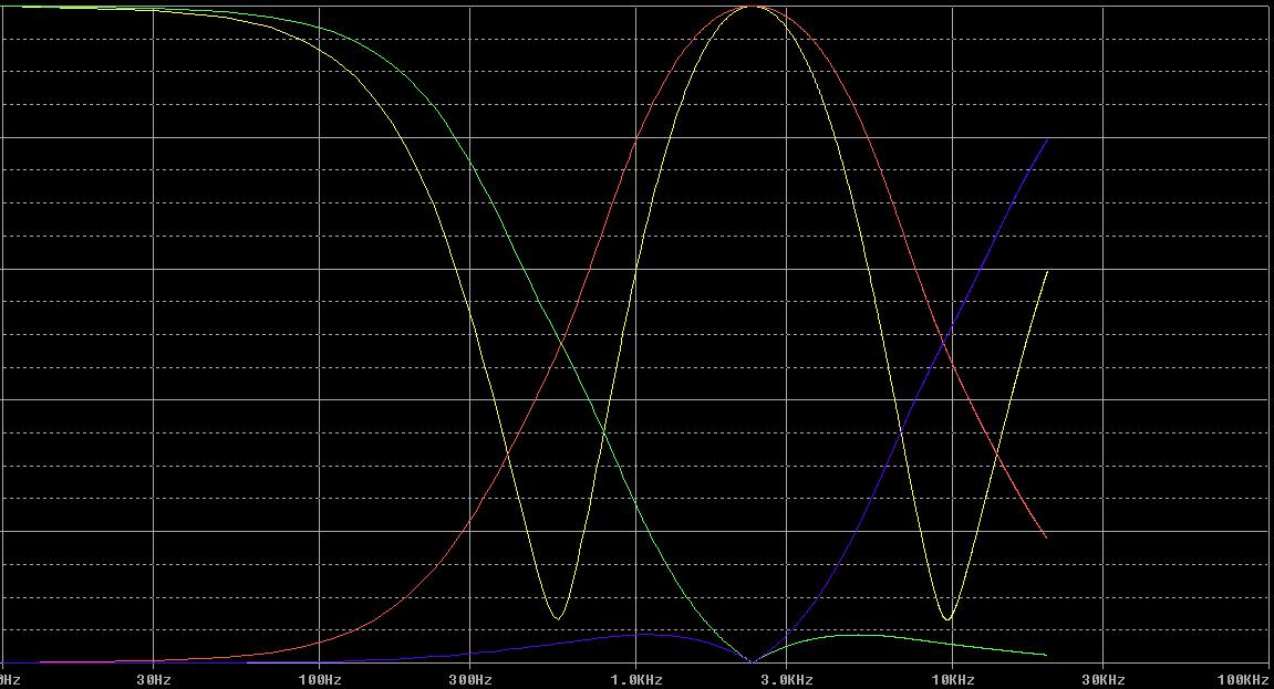

- En théorie, à la mesure et à l'oreille (sur des VOT), il est indispensable d'inverser la polarité du médium pour un fonctionnement optimum. Il faut aussi que les moteurs soient alignés.
La trace jaune représente la réponse globale du filtre avec la polarité du médium non inversée Shy
