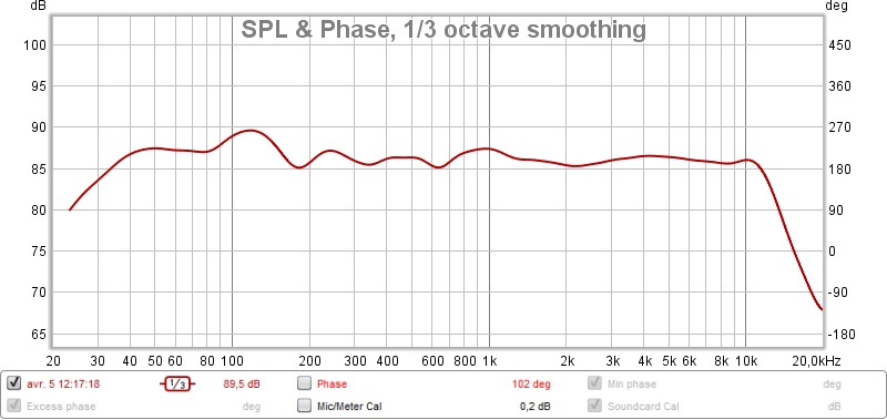

J'obtiens une courbe plus régulière avec mon H-frame en PVC :
La courbe en rouge correspond à un H-Frame carré en bois 40*40*40cm
La courbe en vert correspond à un h-Frame en PVC de 40cm de diamètre et autant de longueur, on gagne 5dB vers le bas.
La hauteur du H-Frame par rapport au sol est importante, chez moi environ 8cm.
Voici la réponse des Papillons V2 tracée au point d'écoute :
La bosse à 120 Hz est due au local d'écoute.
Je reste persuadé que le résultat dépend en grande partie du matériau utilisé, le PVC est dense et ne vibre pas.
Cdt,
Gérard
