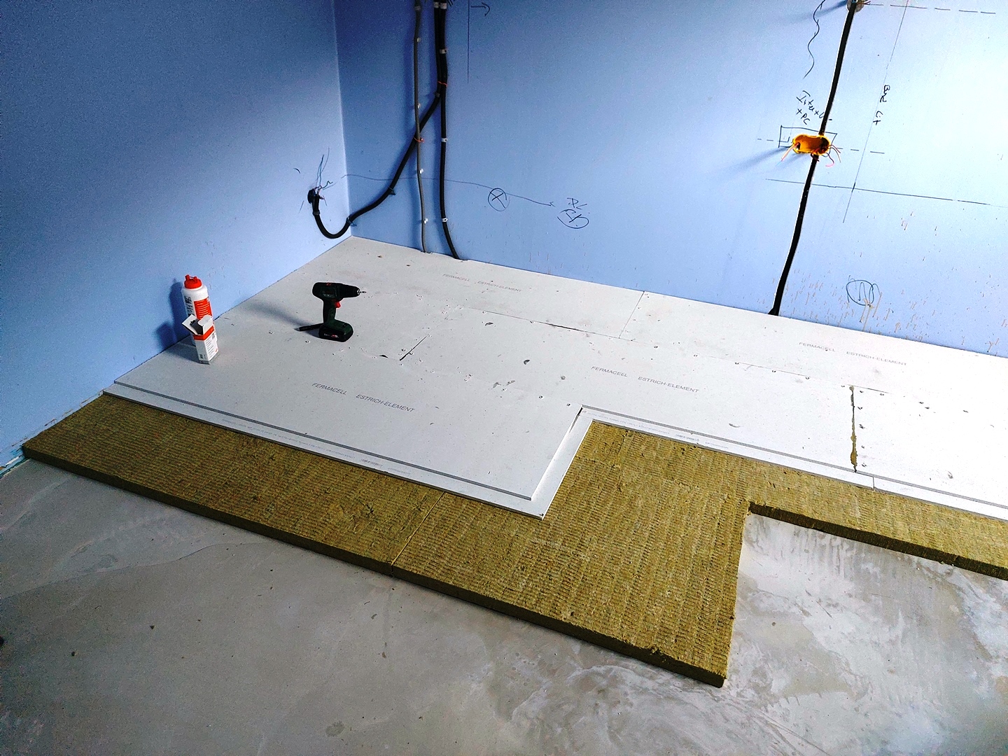

(22/08/2023-09:17:49)PierreRa a écrit :
Je me pose la question du plancher, votre avis là-dessus:
- dalle bêton flottante
- plancher bois multicouches flottants
- autres ?
J'ai utilisé à plusieurs reprises une solution de plancher flottant avec une double couche de Fermacell (complexe 2x10 mm) posé sur un isolant type Rocksol (laine de roche). C'est très peu raisonnant et très facile à mettre en œuvre. Ça peut être ensuite recouvert par un plancher collé, une moquette , ...
