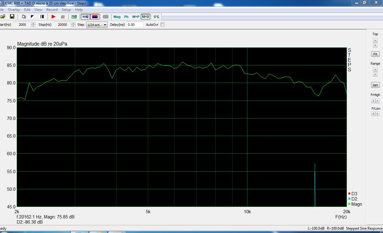

Non,
Je peux essayer en électronique vu qu'il me reste un passe haut sur le DCX avec une cellule 6db par ex.
J'ai exploité la coupure naturelle de l'ensemble EJLMC + TAD avec une coupure à -3db qui est à 12 k environ.
Ci-joint la courbe EJLMC 600 + TAD seul avec échelle grossie ( tu remarqueras que le pic de H2 vers 16K est toujours là).
Je vais quand même revérifier la THD et la courbe R de l'ampli.
Cdt.
