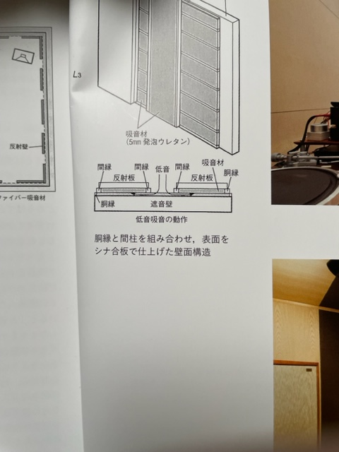

(13/03/2023-13:46:01)Bouzouk a écrit :
Citation :Voici quelques graphiques illustrant le traitement de la salle figurant sur la couverture du livre.
Aux dimensions près, puisque chaque salle est sur mesure, ces schémas illustrent bien la théorie de fonctionnement du traitement mis en place par Shinichi Iishi, en particulier le deuxième schéma, avec ces flèches qui montrent le trajet du son passant à travers une épaisseur importante de matériau absorbant, contrairement à ce que nous ressentons intuitivement, trompé par la faible épaisseur du matériau absorbant.
C'est ce qui explique le très efficace fonctionnement à basse fréquence de ce traitement, l'arrière des plaques de contre plaqué d'un coté et le mur de l'autre formant un puit de grande profondeur rempli de matière absorbante, et la profondeur de ce puit étant proportionnelle à l'espacement des zones absorbantes, 1,20m dans le cas présent.
Merci ces graphiques. Mais je ne comprends pas le principe d’absorption des dispositifs  basses fréquences de cette petite salle de 5,1 m x 4,24 m. Mais de mon point de vue, il n’y a rien d’efficace, car la réponse amplitude-fréquence publiée montre bien la présence de modes assez prépondérants. Ça n’a rien d’étonnant puisqu’il n’existe pas de bass trapp qui consomment peu d’épaisseur.
Il me semble que le schéma explicatif est celui ci
Les bass trap font 10cm de large et 120 de profondeur mais sont rabattus sur les murs, et il y en a une dizaine sur toute la salle toute hauteur
Cdt
Jean-Louis
