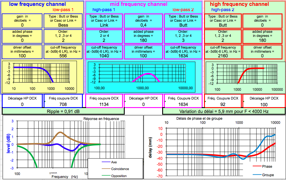

Bonjour Tonipe,
Il y a deux cases dans votre version remaniée de la feuille qui semblent ne pas suivre : Freq coupure DCX passe haut médium et aigu.
Il serait bien aussi de préciser clairement que le cut-off frequency
est bel et bien à -6dB pour les Linkwitz-Riley, contrairement aux autres.
En exemple, un quasi d'inspiration Dada relais que vous pourriez tester:
très faible variations du phase delay en dessous de 4 kHz et travail allégé du
hp central; petite eq. complémentaire + 0,8 dB à centrer vers 3,5 kHz:
crd
