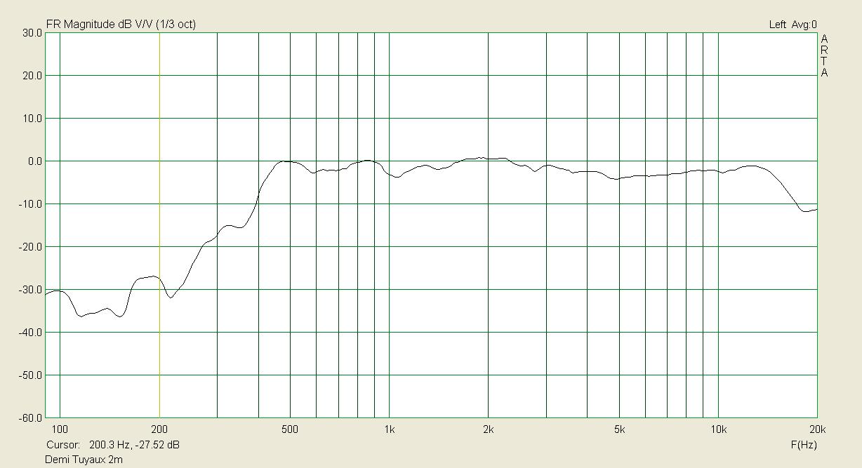

Sur le H-frame, il y avait une grosse bosse, supérieure à 10dB un peu après la coupure, à 6dB il en restait un peu trop, (+4dB) ça se voyait sur la courbe.J'ai même songé à couper à 18dB.Avec le filtre actif 24/24dB aucun problème, sauf qu'il faut un ampli de plus.Les NEO8 s’accommodent très bien d'une coupure à 6dB/octave, un condensateur de 30µF suffit.Peut être que la coupure idéale en passif serait 18/6dB, je n'ai pas essayé.[attachment=36012 a écrit :cdt, Gérard pid='187129' dateline='1667136159']
