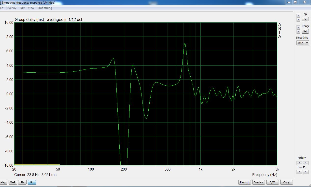

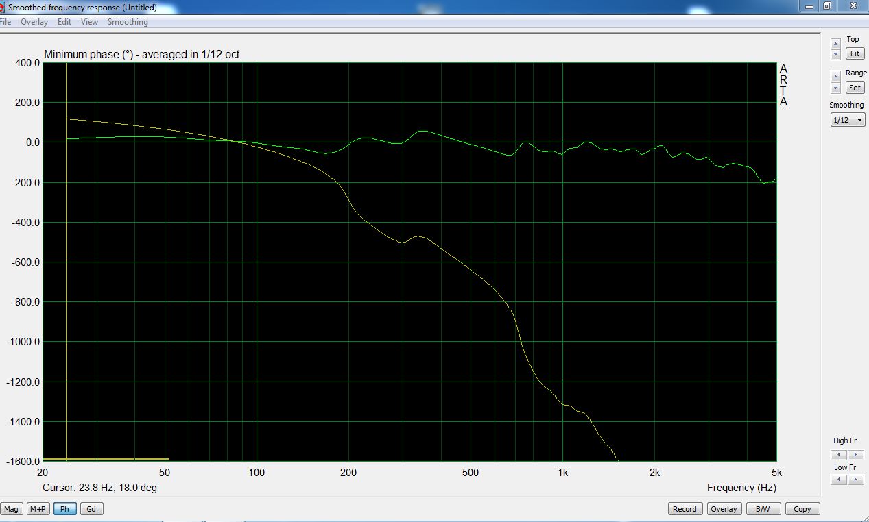

C'est le retour de l'onde des évents qui me fait cela. Il faut que je la traite avec obsortion. Au moins le phénomène est mis en évidence.
Pour en avoir le coeur net j'ai branché directement la sortie de la carte son sur l'ampli, sans préampli et sans filtre, uniquement l'ampli.
Résultat idem. Alors j'ai mesuré le HP de gauche. Idem. Alors j'ai changé d'ampli. Idem.
Et puis j'ai tenu compte de la remarque de Jean-Michel. Je me suis dit et si s'était l'annulation par retour de l'onde arrière du HP par les évents comme nous l'avons déjà évoqué sans mise en évendence.
Pour en avoir le coeur net, j'ai baissé le micro et approché du HP à 15 cm.
Gagné le B15 est ultra linéaire jusqu'à 1 khz et tout rentre dans l'ordre.
Je vais donc traité et recommencé les accords en bas.
Je suis content d'avoir trouvé.
Ce que j'ai évoqué sur le GD et CSD est donc valide et l'on voit bien le phénomène de remonté du GD à basse fréquence sur un BR.
Biensûr, pour étayé tout cela les courbes R, PH et GD.
Cdt.
