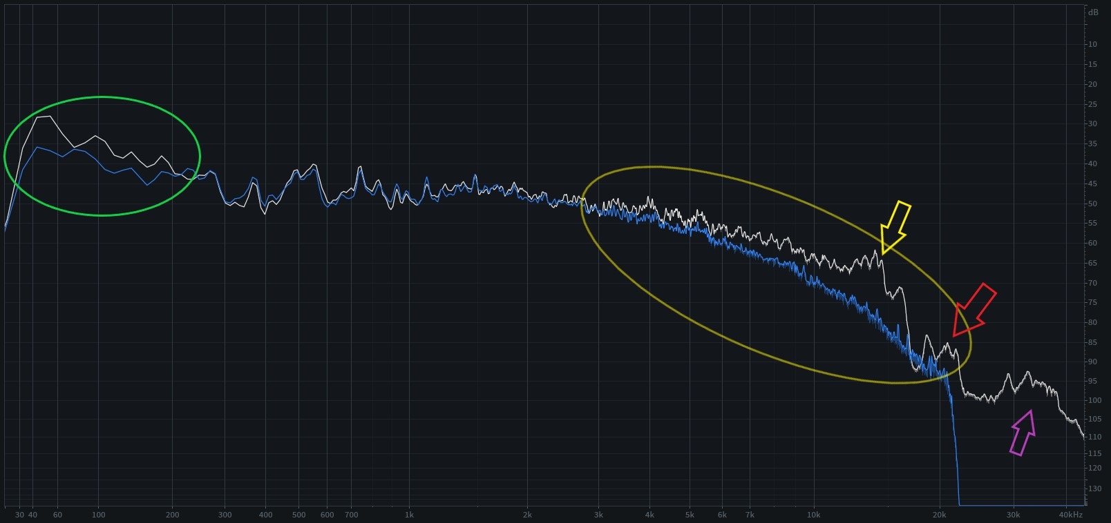

Voici un nouveau test avec une particularité sur l'édition vinyle de Prince and the Revolution Live
En effet, l'écoute du vinyle est très différente des versions numériques et fait plus penser à l'utilisation d'un master issu d'un downmix 2.0 du master Atmos.
En effet, la version vinyle est plus ouverte avec un son moins centralisé que les autres versions.
Même si vous n'êtes pas fan de Prince, il est intéressant d'écouter les extraits pour s'en rentre compte.
On retrouve aussi sur le vinyle un problème sur la gravure au dessus de 10 kHz
On trouve un pic de 10 dB à 14 kHz (fleche jaune), une chute de 20 dB à 17 kHz et une remonté à 20 kHz (fleche rouge).
Ce problème n'est pas unique, on retrouve le même problème sur l'album de Dire Straits Money For Nothing
Il semblerait que la qualité de la gravure ne soit plus toujours au rendez-vous.
