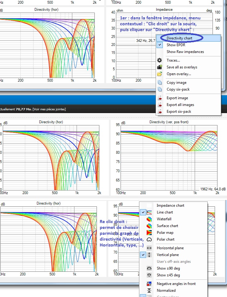

(26/05/2022-05:15:04)Indien29 a écrit : Salut Greg,
Je prends le temps de regarder Vituix pour la gestion de la directivité des lobes.
Je vois dans ton paramétrage que tu affiches dans la fenêtre de droite, les graph de directivité H et V alors que par défaut, le graph en bas à droite affiche l'impédance.
Comment fais-tu pour le substituer ?
Merci à toi
Salut l'Indien, tu est plus matinal que moi Smile
Réponse en même temps que Jean Marc, mais en image :
