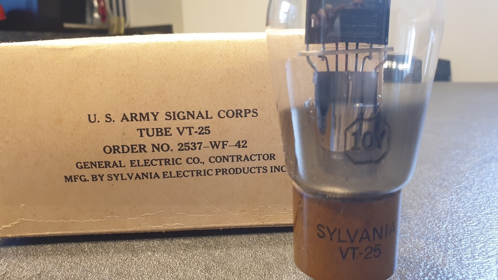

Bizarre, ce tube VT25 / 10Y
D'après ce que j'ai pu lire :
10 / VT-25 Hytron
(Vplate=220V, Vgrid=-7V, Iplate=25ma, Mu=6, Rp=6Kohms)
(10=VT25 with thoriated tungsten filament: Ef=7.5V If=1.25A, Mu=8, 12 watts max)
(10Y uprated to 15 watts, 8Mhz, Vplate max=450VDC)
(DeForest 410 & 510: Ef=7.5V If=1.25A)
Le problème est que j'ai des Sylvania marquées VT-25 sur l'embase, avec inscrit 10Y sur le bulbe. Donc je suppose que je peux aller jusqu'à 15W de dissipation.
Par ailleurs, quelle différence entre la VT-25 et la VT-25A ? Je croyais que :
10 = VT25
10Y = VT25A
Ce qui manifestement est faux.
Grosses confusions également au niveau filaments et appellation suivant ses origines:
https://www.jacmusic.com/techcorner/ARTI...x-VT25.htm
 J'ai vu qu'au Japon des audiophiles utilisent la 10Y avec 8K au primaire, et d'autres avec 12K, et encore d'autres avec 5K. ???
Bref, ce tube de part l'absence de caractéristiques officielles est un peu une bouteille d'encre...
