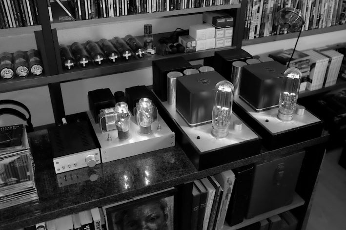

Pour info il me reste pratiquement tous les composants essentiels pour réaliser 2 paires stéréo de VT25 /VT25A Sylvania et peut-être RCA reste le châssis à fabriquer et si possible Inox 30/10è poli-miroir comme mes 211/VT4C GE NOS.
