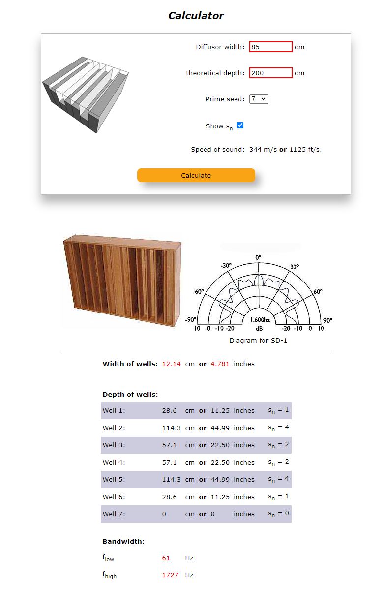

L'écart pourrait venir du fait que la diffusion et l'absorption des meubles ne sont pas prises en compte dans ce model. Après un rapide calcul tenant compte de la géométrie des meubles et du mur, on constate par exemple que les meubles de cuisine diffusent de 61hz à 1700Hz sur environ 15m2. Leur volume et leur fuite par les jointures de portes absorbe également les très basse fréquences.
