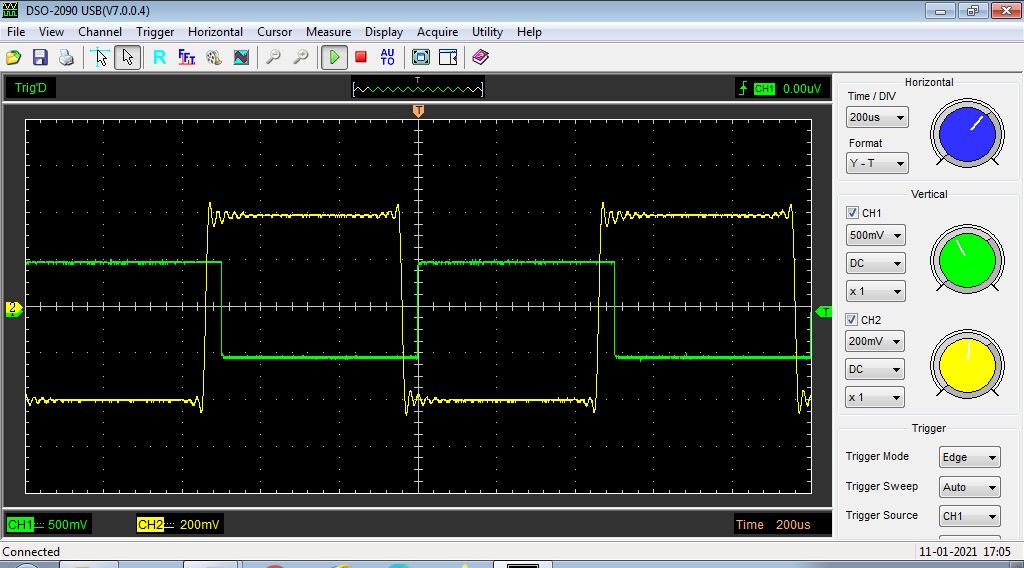

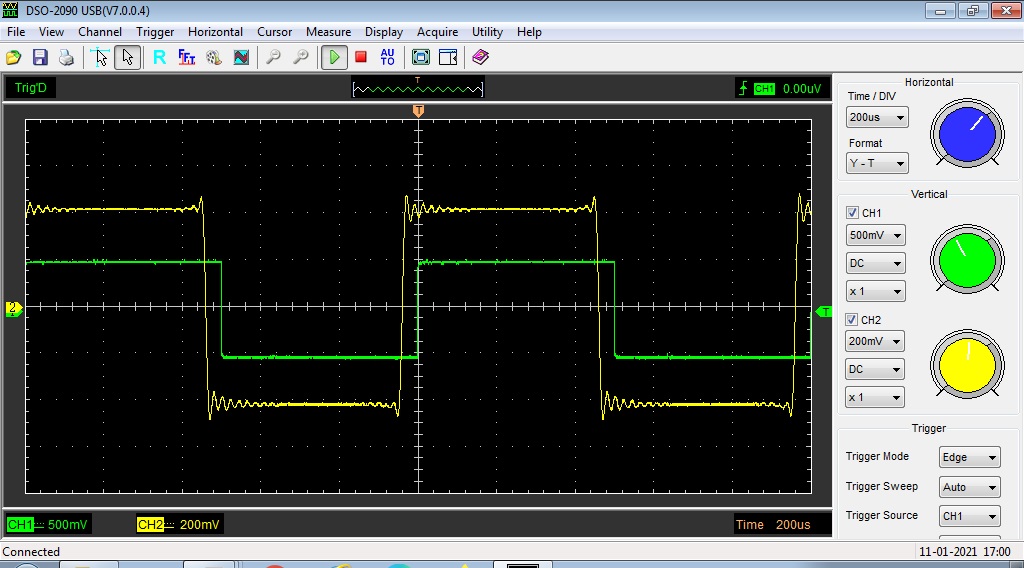

En fait les 6 db existent bien si comme me l'a fait remarquer Nicolas (sur l'autre fil)!
Je le cite: "Est-il bien nécessaire de mettre la xlr3 à la masse"
En effet si on laisse la xlr3 en l'air et qu'on sort entre xlr2 et masse on perd bien 6 db !
Ce qui est étonnant c'est que c'est 6 db de moins qu'en sortie interne !!! c'est à dire juste avant la ré-symétrisation en se piquant directement en sortie de U2.
Donc en partie finale on a deux amplis op U3 et U4 pour finalement abaisser le signal de 6 db c'est pas vraiment le but des amplis op mais bon....d'autre part on déphase de 180° par rapport à l'entrée analogique.
J'ai fait 2 relevés à 1000hz :
* en interne piquée en sortie de U2
* et l'autre en ajoutant 6 db au réglage( out) du DCX avec ce dernier branchement sur XLR(2) et (3)ouverte on obtient quasiment la même chose au scop qu'en interne (hors mis le déphasage).
à l'oreille ?
