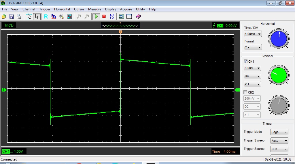

Voilà c'est fait, pas si facile de court-circuiter les 6 capa chimiques:
Démontage du circuit imprimé des sorties (facile beaucoup de vis c'est tout)
Retournement sans abimer les 2 nappes facile.
Préparer le soudage en remettant debout (verticales) les pattes des condensateurs dont la moitié sont couchées pour cela pomper la soudure d'abord (difficile) puis redresser la patte.
Préparer un tout petit fil étamé puis souder sur le bout des pattes des condos ......difficile il faut une panne très fine
Couper le fil qu'on vient d’ajouter au coupe ongle c'est le mieux.
Renouveler 6 fois de C 42 à C 48
Ci-dessous les résultats obtenus avec un CD test de carré 40 hz dans le lecteur CD via SPDIF.
Il n'y a pas d'offset on a juste enlevé des chimiques polarisés sur le chemin du signal !!!!
avant
après
Je n'ai pas testé l'entrée analogique en tous cas sur un test à 1000 hz elle est meilleure que l'entrée spdif 16bits/44,1 car c'est du 24/96 (voir mes mesures sur Numérique/upscaling de ce forum)
En ce qui concerne les revues j'ai lu exactement le contraire sur un test d'un ampli ATOLL qui donnait des carrés totalement triangulaires tellement le plat était pentu le journaliste écrivait que c'était sans conséquence audible (ça ne devait pas être le même).
