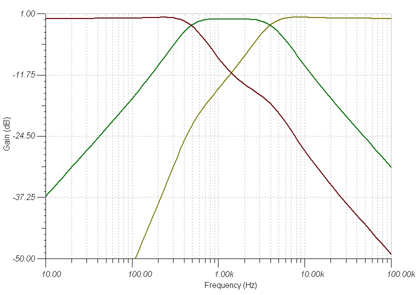

racine de deux... sur deux!.. oups! oui
le série cascade qui à pour orthodoxie d'avoir une impédance constante à 8 Ohms, si c'est ce que tu évoques, perd cet aspect avec le zéta passant de 1 à 0,707:
les deux simulations suivantes montrent les amplitudes puis l'impédance pour
F1 : 500 Hz et F2: 4 kHz
