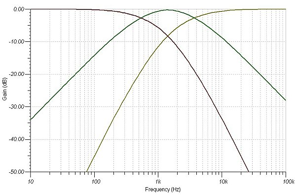

J'avais fait cette simulation par curiosité : 500Hz - 4 kHz pour le série //
Le zéta - racine de deux - creuse l'impédance vue par l'ampli et donne des angles plus vifs aux courbes:
