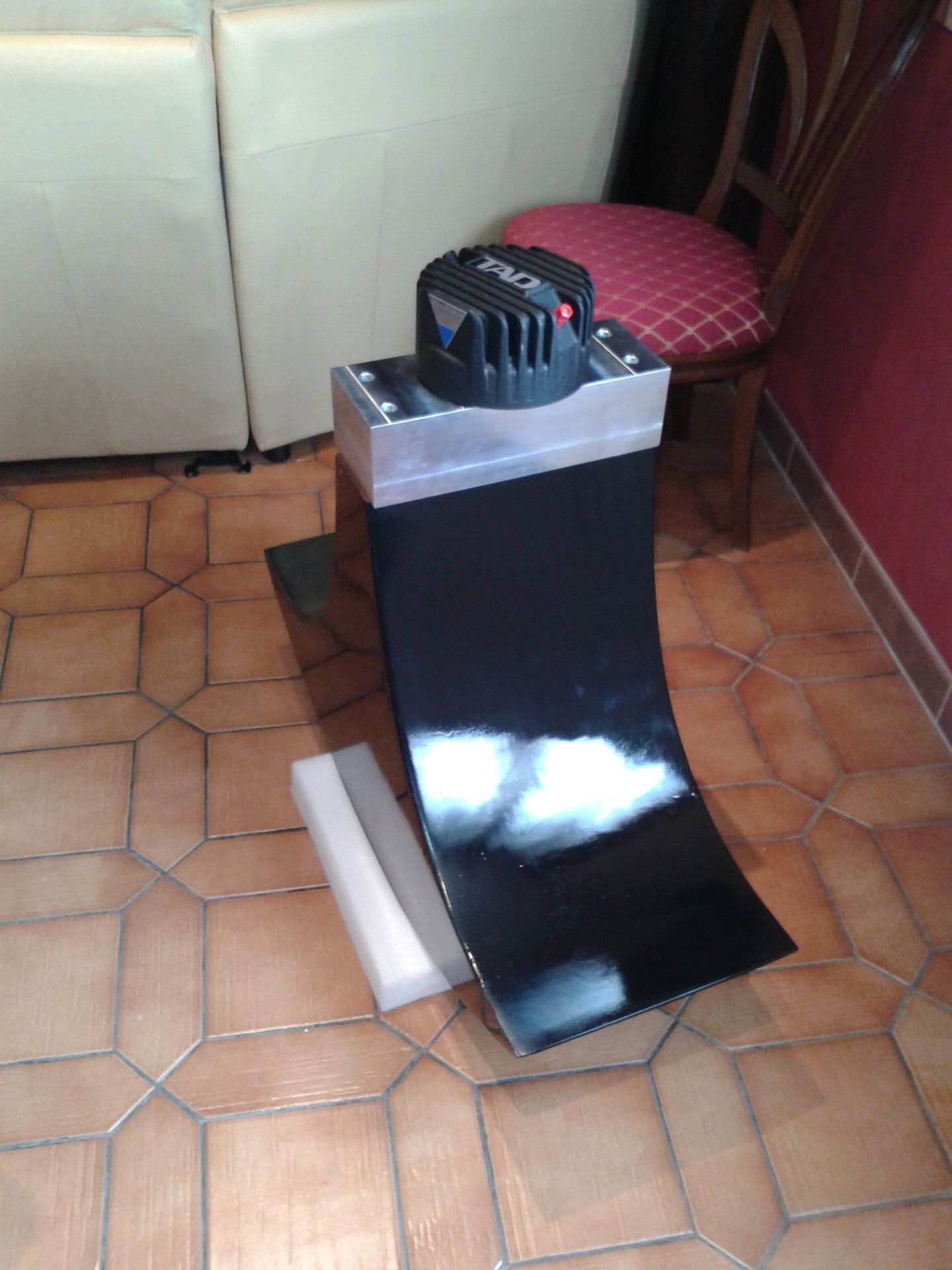

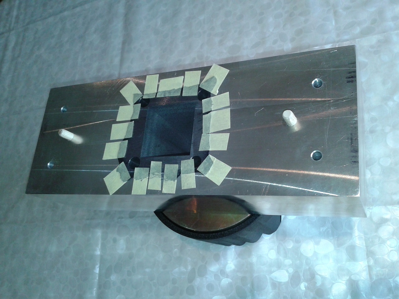

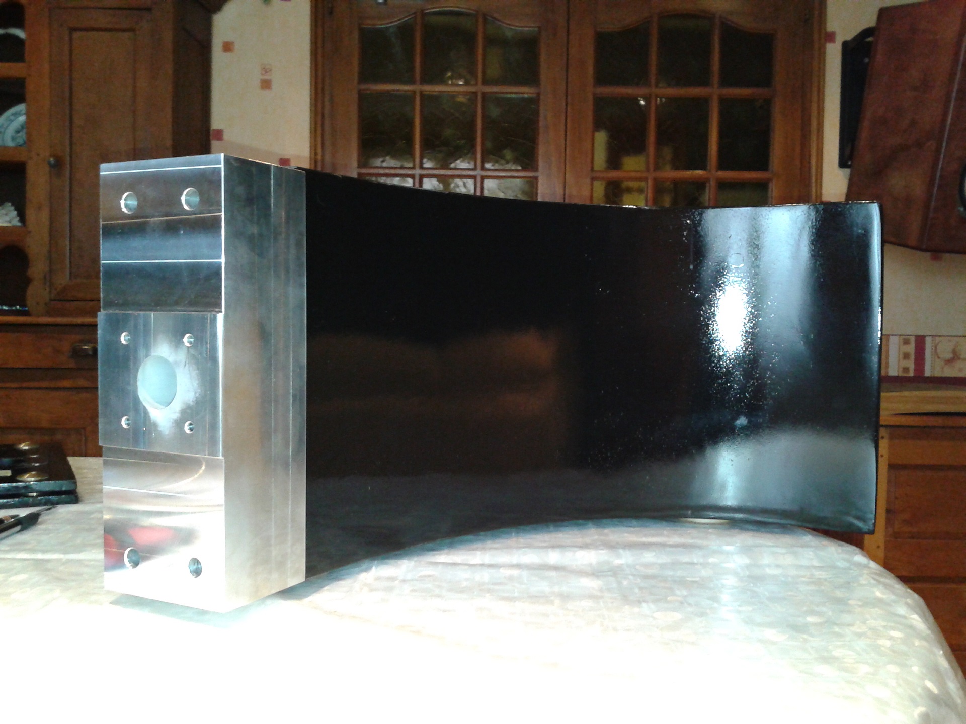

Sur mes 2441 ou 4002, j'ai viré ces grilles.
Contre la poussière (c'est "chiant" à nettoyer les pièces de phase...), j'ai tendu assez fort un bout de bas de ma femme Tongue entre le pavillon et la pièce d'adaptation de la compression.
Sur les 4002 la grille est plate, et (je pense) risque d'osciller/résonner à une certaine fréquence, alors que le bout de bas est plus léger et élastique, donc risque moins d'osciller.
Je n'ai pas fait de mesure .... mais c'est obligatoirement mieux Rolleyes
Pour les 2441 la grille est convexe, donc pas/peu de risque de vibrer, par contre quelque soit le type de grille, un certain pourcentage de la surface est obstrué.
Donc si je peux le faire facilement, c'est fait d'office.
Dommage que c'est difficile sur les 2001, 2420, etc Sad
