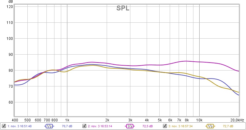

@ Dominique,
Merci pour ces précieuses indications, je stocke en lieu sûr.
Pour les intéressés,
Je viens de faire de nouvelles mesures après avoir ajouté deux déflecteurs en carton :
J'ai relevé la réponse à 1M à 0°(violet), 45°H (bleur) et -15°V (ocre) :
je vous laisse en tirer les conclusions.
cdt,
Gérard
