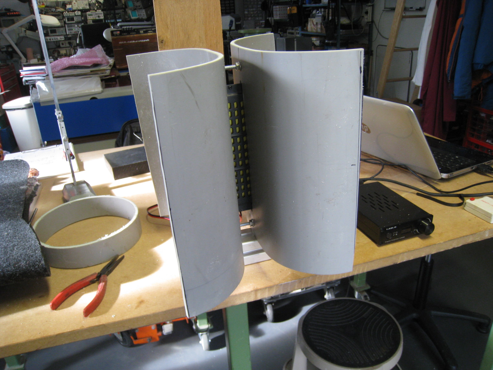

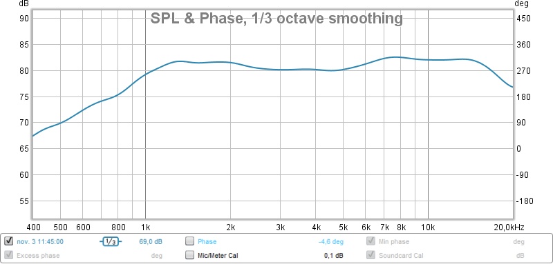

J'ai retaillé le pavillon pour qu'il mesure 25cm de large.
Rien de changé au niveau de la réponse, qui va 1 à 17kHz à +/-1,25dB (!)
La disto n'est pas affectée non plus.
Cette expérience démontre que le prolongement d'un pavillon en "bourrelet" n'affecte pas la réponse.
J'ai ensuite essayé de supprimer l'onde arrière en fermant avec un morceau de feutre épais.
Une bosse de 4 dB apparaît entre 1 et 2K, rien de changé au delà
cdt,
Gérard.
