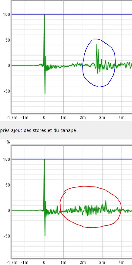

Si je ne me trompe pas en bleu les réflexions du mur et vitrage sans les stores
et en rouge la diffusion et/ou absorption par le double store
[Image: attachment.php?aid=30046]
Correct comme interprétation?
Je pense que mon problème est plus lié à la directivité du système qui devrait compenser les écarts temporel par des écarts de niveau. C'est loin d'être simple à mettre en oeuvre. Il faut des pavillons spéciaux. Un peux comme une curieuse enceinte que JBL avait développé.
