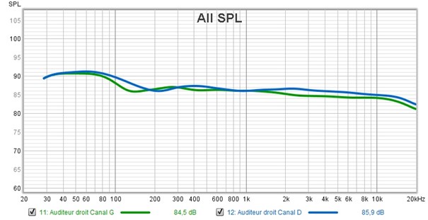

Pour l’auditeur droit, le graphe suivant lissé sur une octave permet de voir la différence de niveau ressentie entre les canaux gauche et droit.
[Image: attachment.php?aid=30042]
Même si la différence ne dépasse jamais 1.5db sur tout le spectre on remarque que sur les dialogues et surtout les voix off que la scène se trouve légèrement décalé vers la droite.

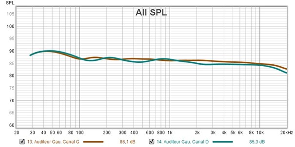

Pour l’auditeur gauche même constat les dialogues sont légèrement déplacé vers la gauche.

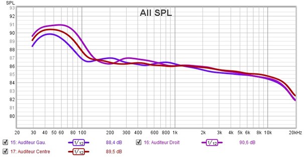

Coloration suivant la position de l’auditeur
[Image: attachment.php?aid=30044]
Les écarts de niveaux entre les auditeurs droit, gauche et central ne sont pas perceptibles. On note sur les mesures une perte de -0.5db dans les aigus par rapport à la position centrale. Pour les fréquences basses c’est la pièce qui impose la réponse de chaque auditeur. Pour le coté droit très proche du mur, les graves sont renforcés de +2dB.
