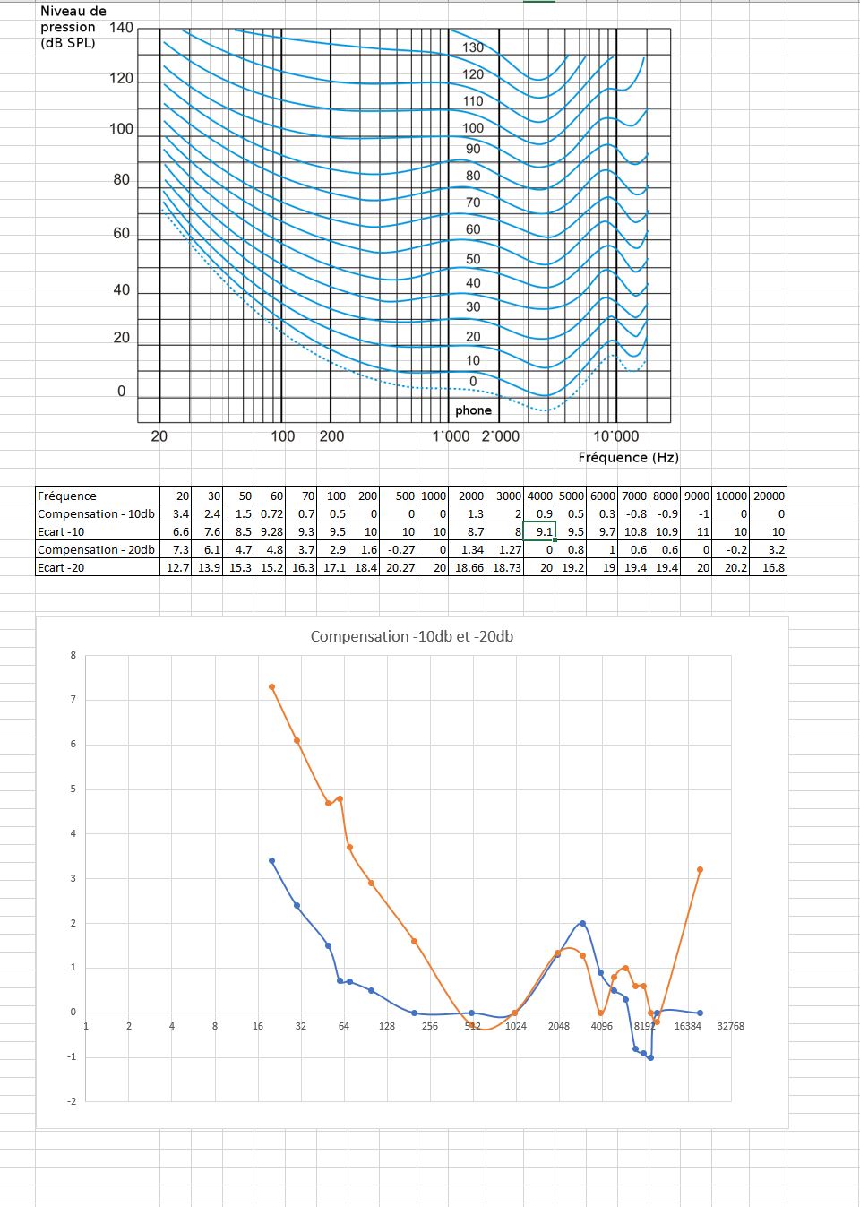

Merci JCB,
Je viens de lire l'article. Contrairement aux liens précédents, il préconise une correction assez forte dans les aigus à partir de 4kHz. Il propose +8dB à 8Khz pour une atténuation du volume SPL globale de -20dB. Cette correction serait justifiée par une augmentation de la brillance afin de redonner de la clarté au son.
J'ai toujours un doute sur l'utilité de cette dernière correction. Si je me base sur les courbes isosoniques plus récentes, l'augmentation devrait au maximum être de +4dB à 20khz, donc utile uniquement pour des sujets très jeune.
Les corrections aux basses fréquences semble cohérente. A haute fréquences, c'est loin d'être claire.
