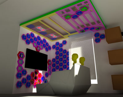

Analyse des modes dans le plan vertical du canapé à 1.88m du mur (position d'écoute).
Dans la zone d'écoute, on observe que le traitement de plafond doit impérativement être efficace entre 72 et 77Hz. Le Canapé plus le pouf avec sa grande étendu devraient également déplacer cette zone de résonance.
Il faut que j'affine le model pour voir l'impact de ces deux éléments.
A 30hz, 50hz et 59Hz, je ne vais pas pouvoir faire grand chose car le mode vient de la géométrie de la pièce et la fréquence n'est pas traitable.
La zone centrale est représentée par l'implantation du micro, trait noir vertical coté droit.
