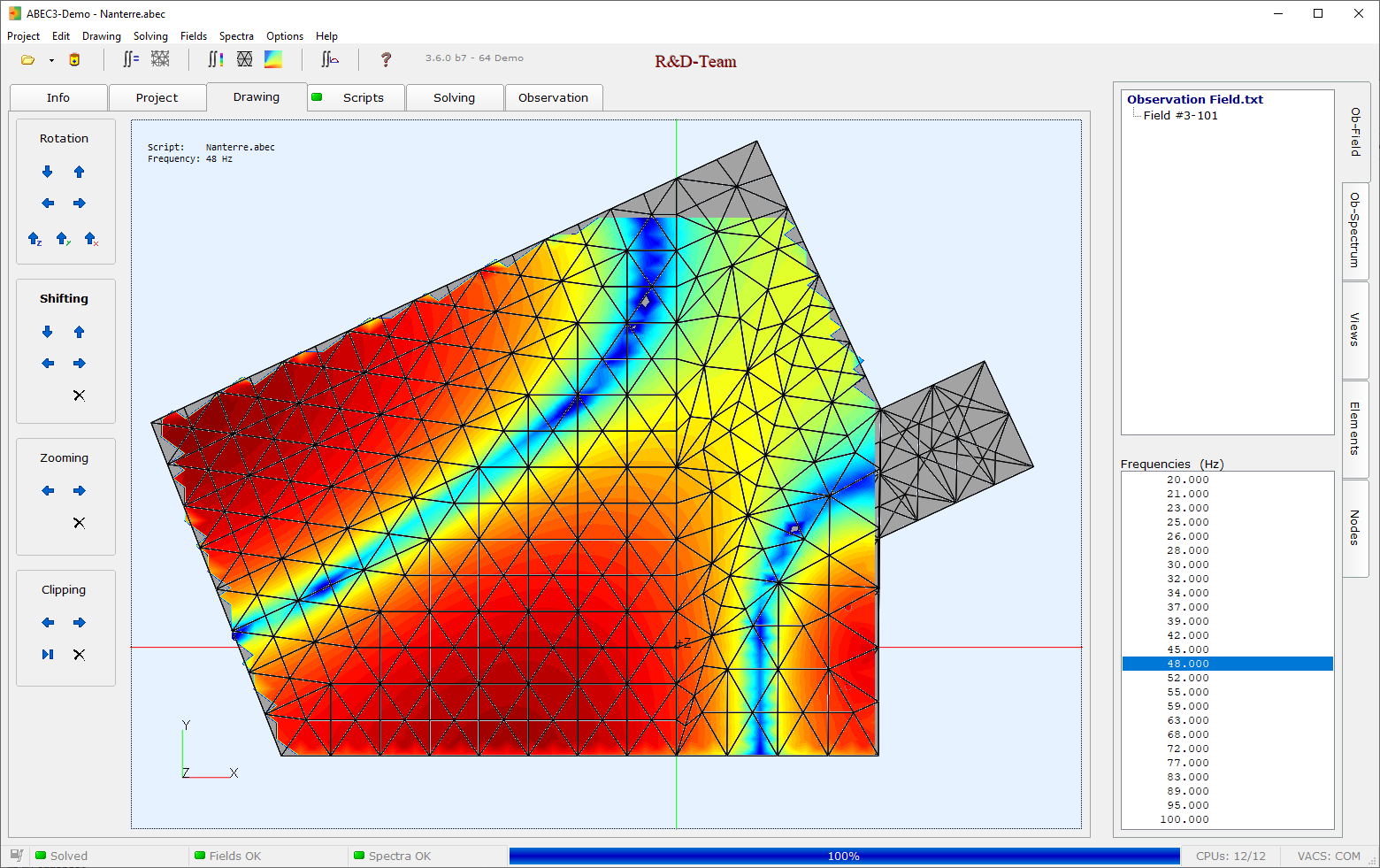

lanone a écrit :Pièce impossible à modéliser avec le formalisme habituel. Reste la mesure, à moins que cela ne soit déjà fait ?
Bonjour Lanone,
A coeur vaillant rien d'impossible.
Ci-joint l'analyse des modes à la hauteur 1.05m (position assise)
Voir le fichier ZIP
Je doit refaire l'analyse en intégrant le faux plafond de la zone d'écoute qui absorbe encore à 70Hz
Etienne
