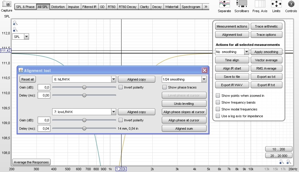

Dominique-Tanguy a écrit :Du coup, Je ne pense pas que ce soit une bonne solution pour les débutants.
Il y a un "alignement tool" dans les versions récentes de Rew
qui affiche la somme obtenue en faisant glisser* l'alignement relatif
entre deux voies...
( *cliquer sur le curseur puis utiliser les flèches du clavier de pc)
