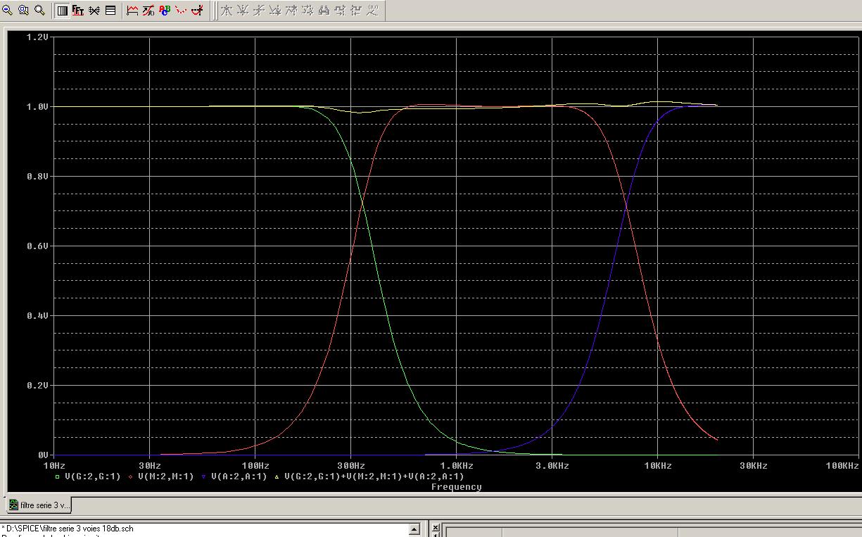

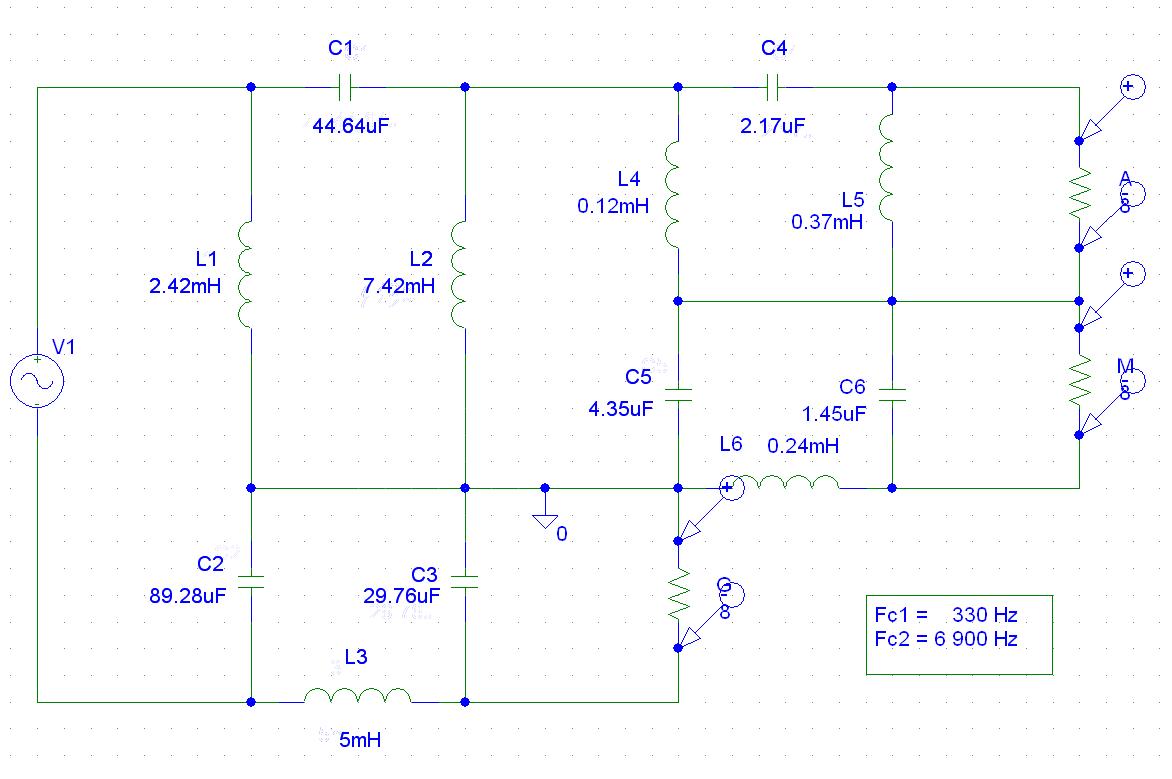

- Voici une simulation d'un filtre série 3 voies 18dB/oct. (Fc1 = 330 Hz, Fc2 = 6 900 Hz).
NB : Il ne faut pas perdre de vue qu'une simulation avec des paramètres variants de de + ou - 10% à 15% par rapport au cahier des charges est tout à fait honorable en matière de filtre du fait de la dispersion des caractéristiques des HP et de la précision des composants (et aussi de l'acuité du système auditif humain).
