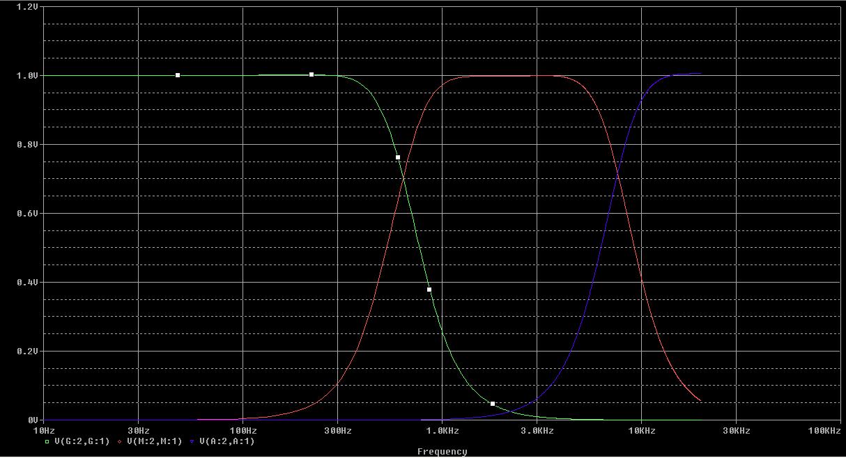

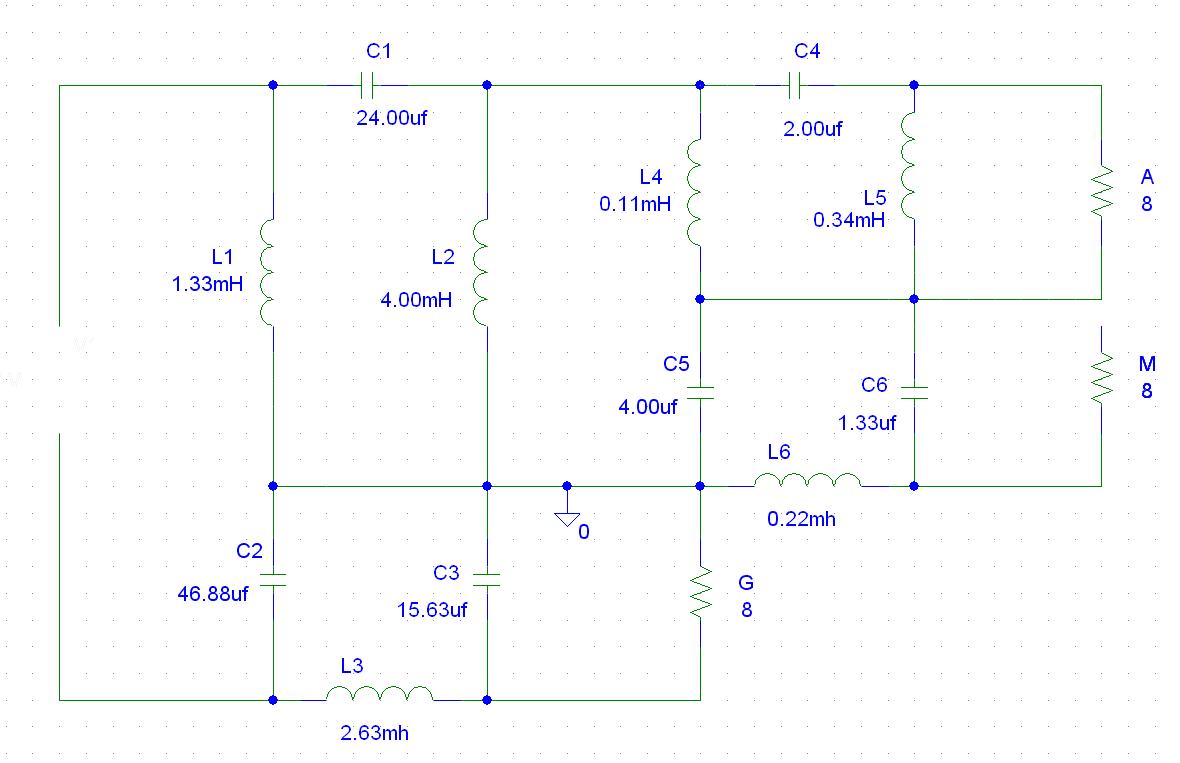

EBA a écrit :Un filtre d'ordre 3 avec des cellules d'ordre 1 de ce fil en cascade se serait bien. Après tout ce serait une juste évolution. Le top.
- Voici une simulation d'un filtre série 3 voies 18dB/oct. (Fc1 = 640 Hz, Fc2 = 7 500 Hz)
