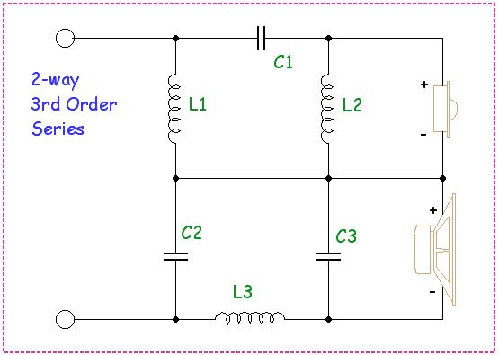

EBA a écrit :Un filtre d'ordre 3 avec des cellules d'ordre 1 de ce fil en cascade se serait bien. Après tout ce serait une juste évolution. Le top.
- Et pourquoi pas quelque chose comme cela : Filtre série 2 voies 18 dB/oct.
