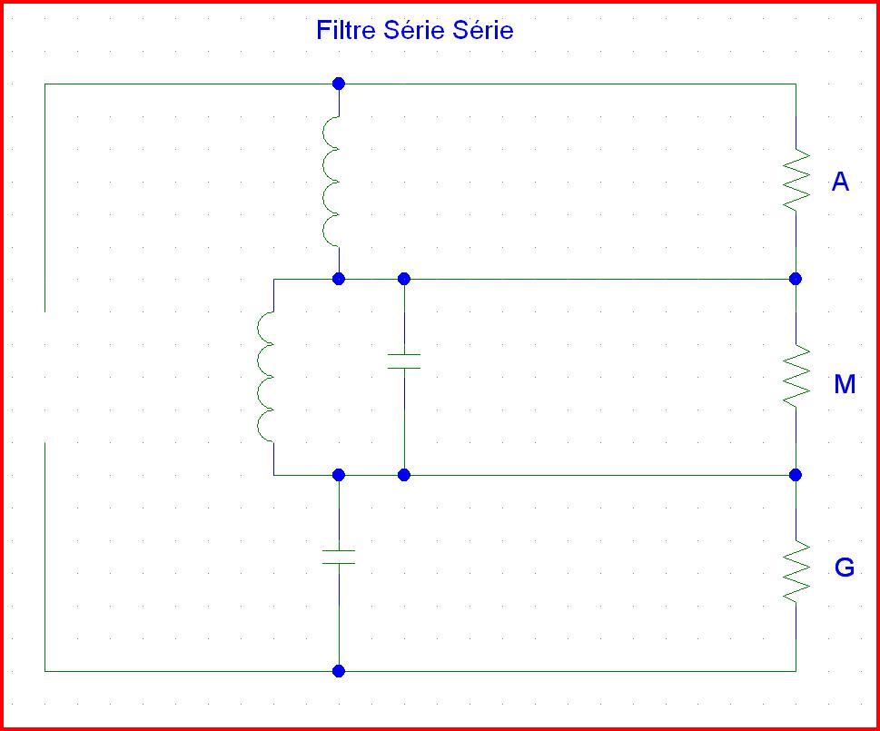

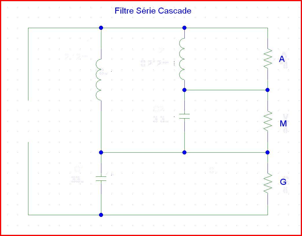

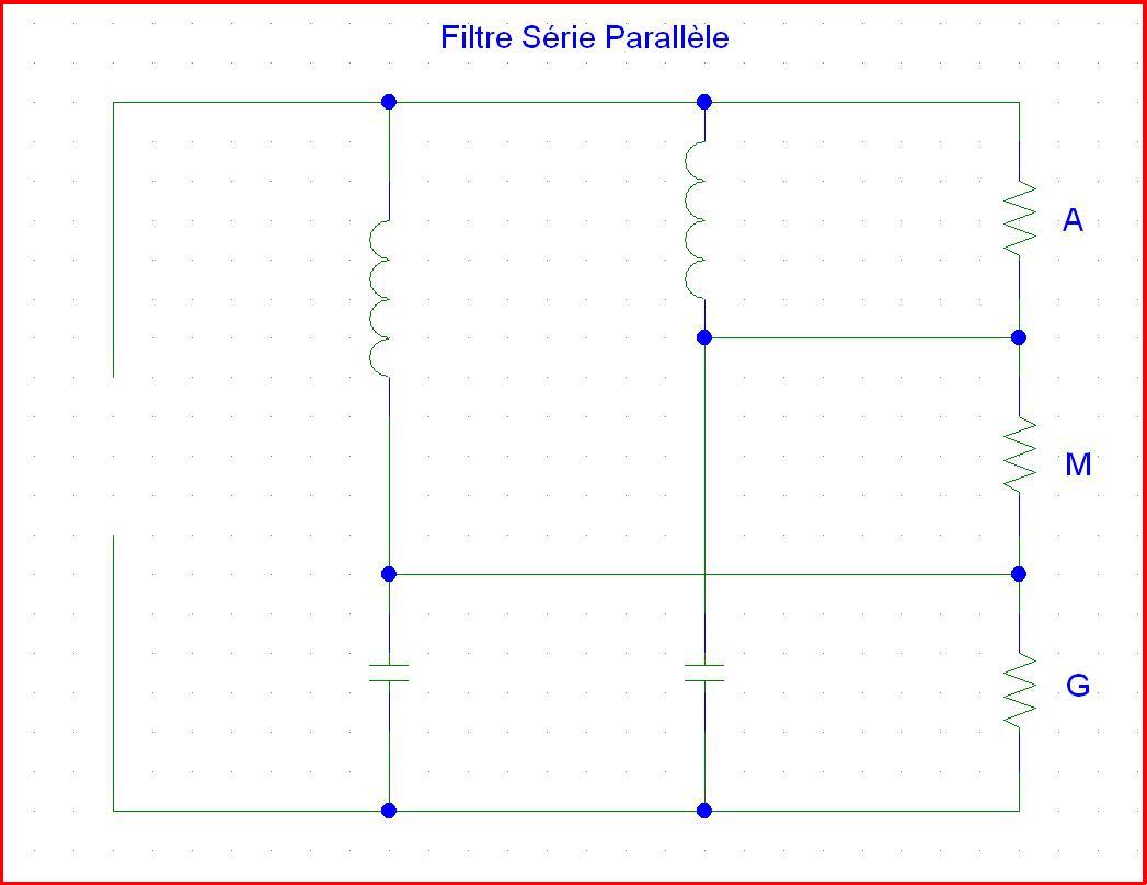

Merci d'apporter votre contribution à l'étude de ce filtre. Dans sa version initiale en 2 voies, il n'existe qu'une seule variante. Dans l'évolution en 3 voies que je propose, j'ai identifié 3 variantes : Le Série/Parallèle, le Série/Série et enfin le Série/Cascade G/MA ou G/MA.
- Pourriez-vous aussi étudier la troisième variante, le Série/Cascade.
