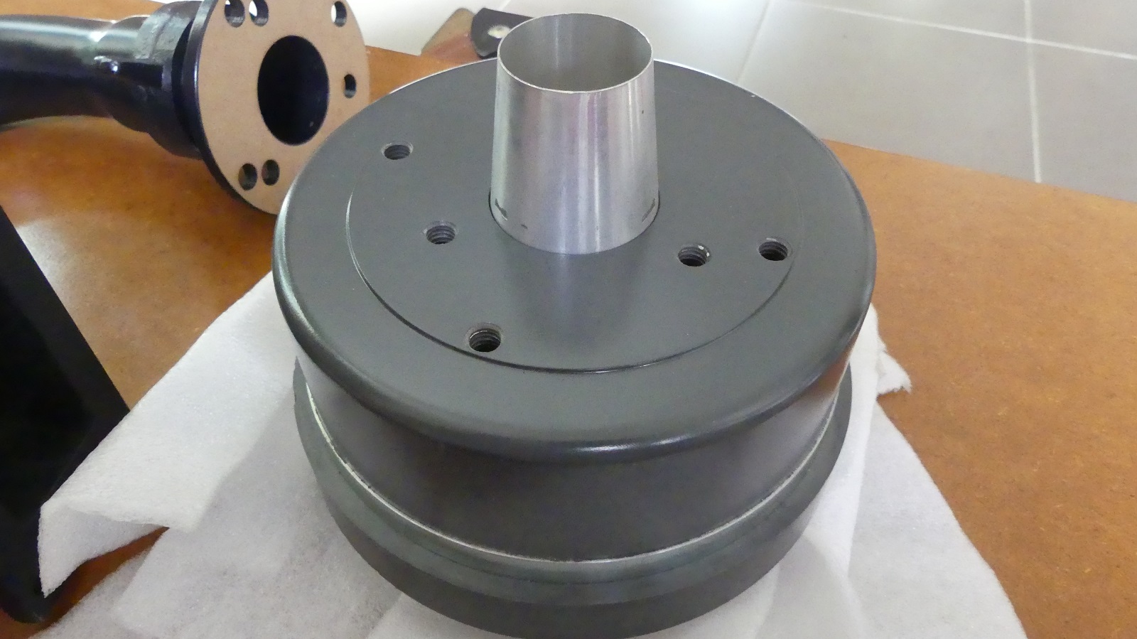

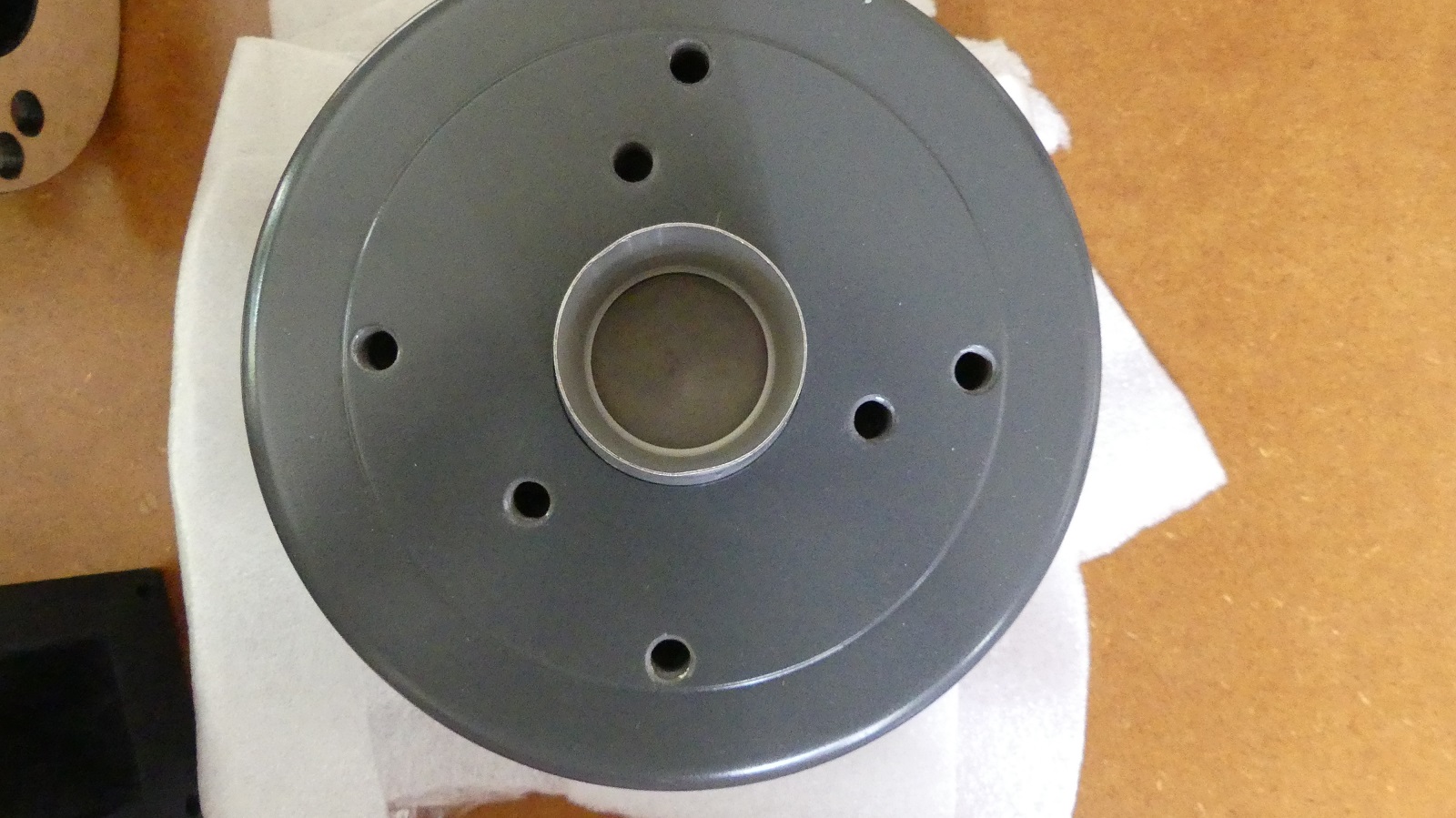

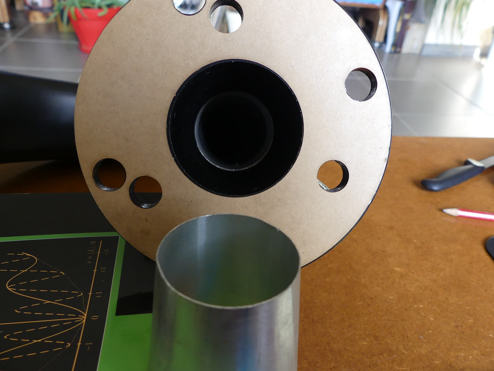

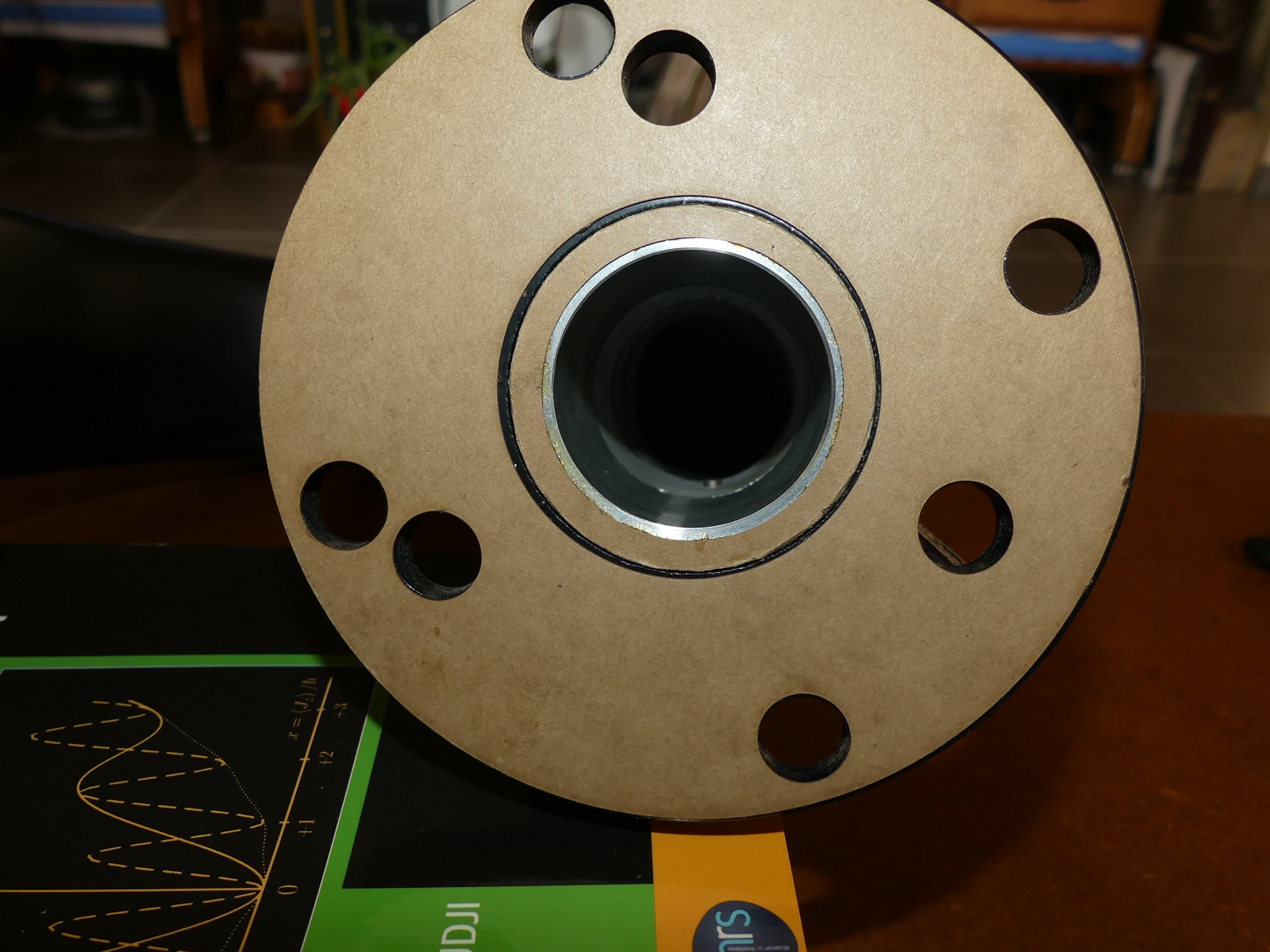

Voilà comment se positionne l'adaptateur 1,5" sur les 290...
Bien sur, il reste un interstice marquant le manque entre 1,4 et 1,5"...
Pas sur que cela soit dramatique... l'inverse m'aurait fait craindre... un rétreint n'est jamais bon.

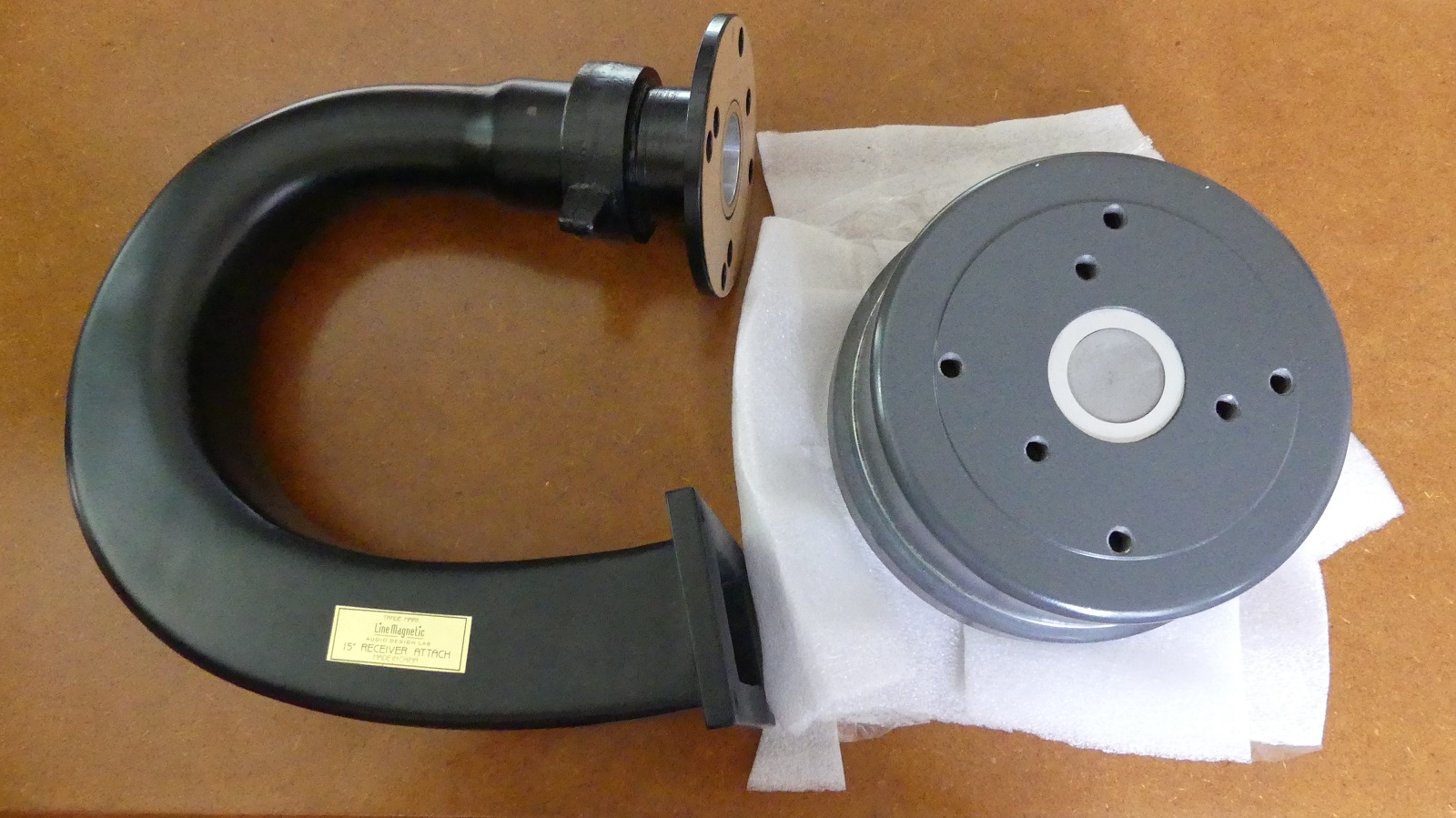

Voici donc les pièces a assembler...
Je n'ai pour l'instant ni joint, ni visserie... les 290 m'ont été livré nues... Il me faut les trouver.
