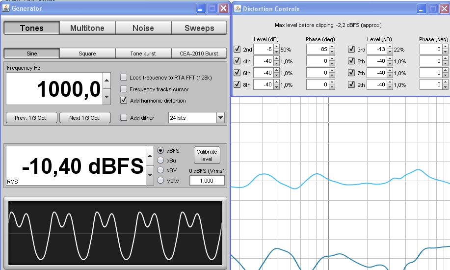

Sur les versions récentes de Rew, le générateur permet d'obtenir
un série d'harmoniques dont on fixe les valeurs de phase,
à partir d'un spectre constant, les formes d'onde / valeurs de phase sont visibles et les différences audibles vont du subtil
à l'évident, à trouver avec un peu de patience... (c'est vite lassant)
