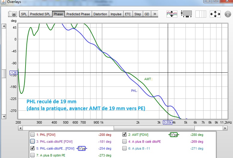

pour mieux y voir, je préfère déplier les phases (faire monté ou descendre si besoin par +/- 360°) :

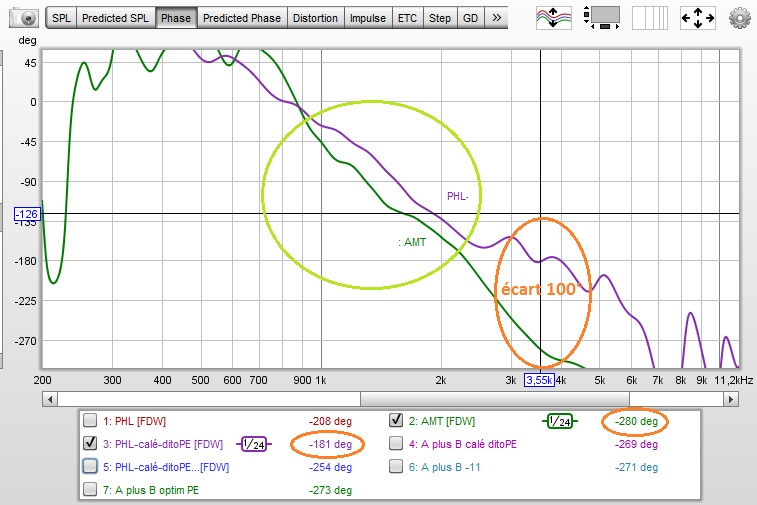

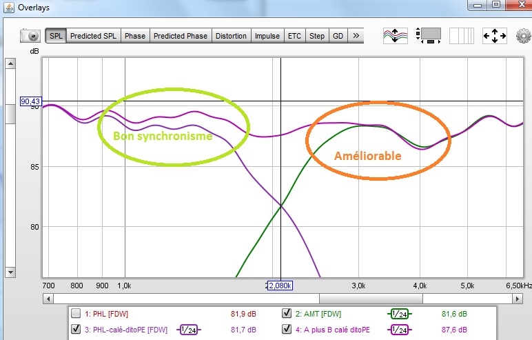

bof aussi sur la somme
Sauf erreur, je pense sur cette base qu'on peu mieux faire :

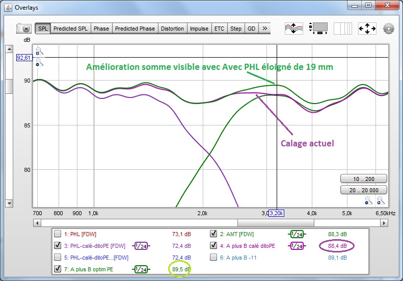

Amélioration sommation obtenue d'après REW :

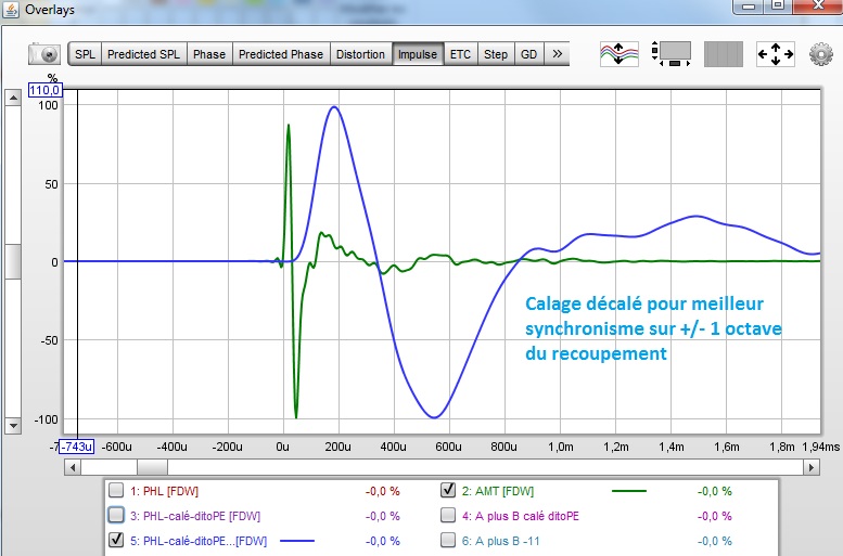

Pour cela, le calage n'est pas en début d’impulsion,malgré une relativement bonne symétrie des filtres :
