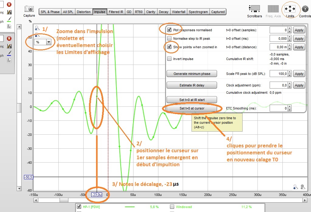

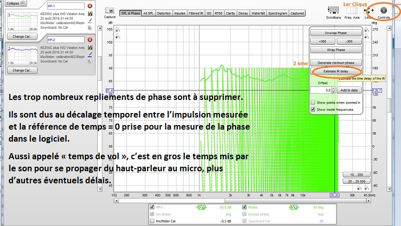

Pour comparer les variations de phase entre 2 HP vus du même point d'observation, a partir d'une mesure avec boucle de référence de temps sur l'autre voie (loopback) dans REW :

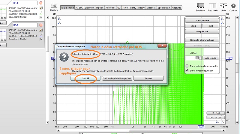

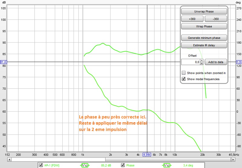

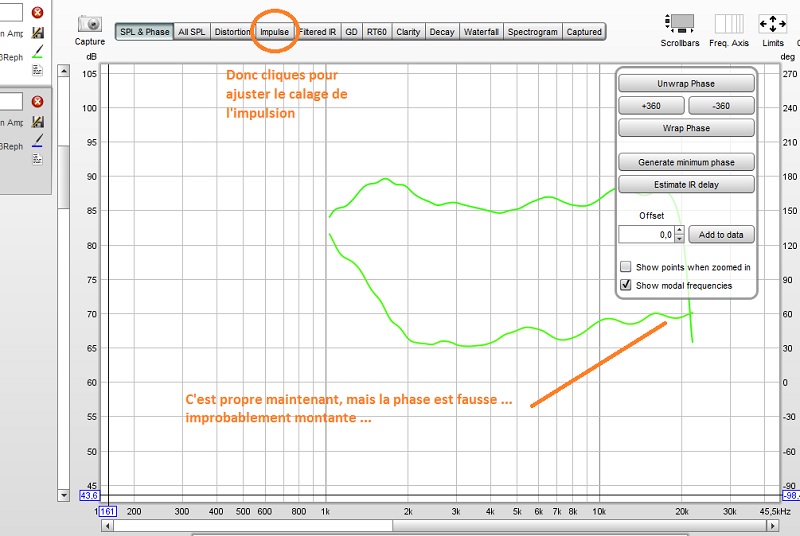

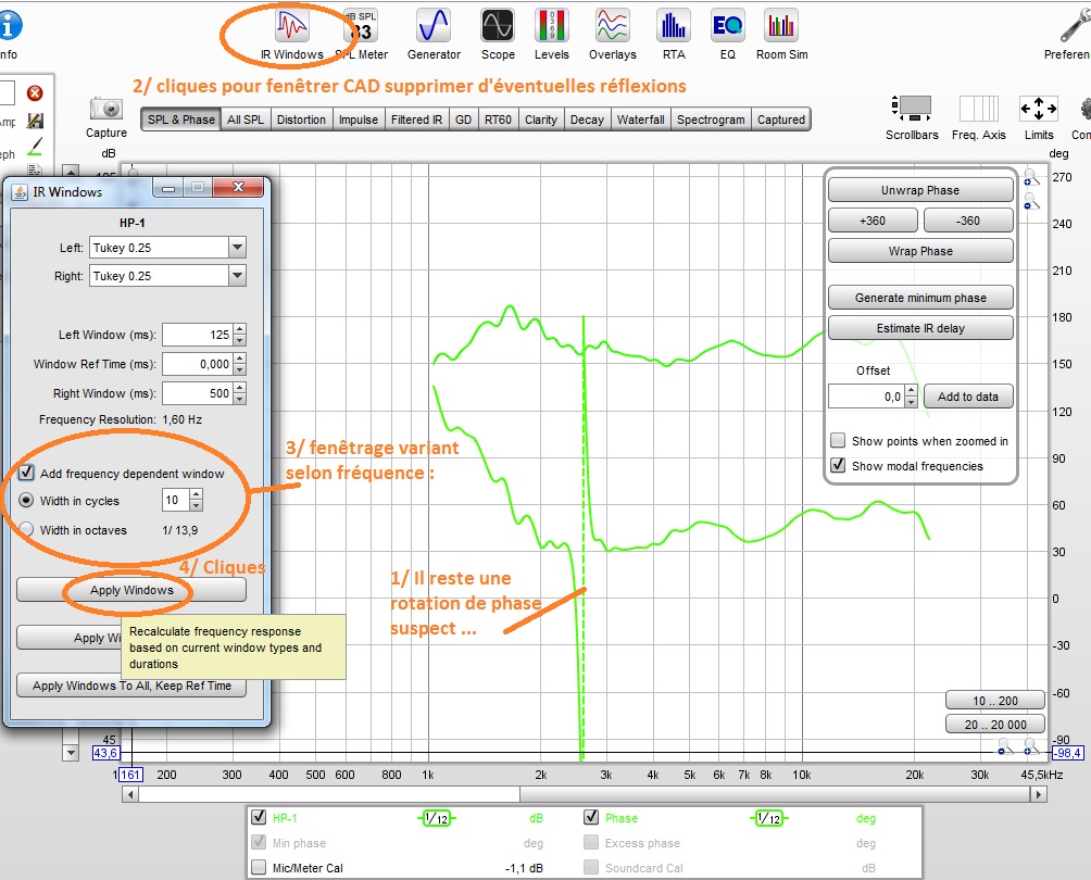

1/ Supprimer le temps pure sur la mesure d'un des HP pour obtenir une mesure de phase exploitable, en notant le délai de compensation pour application a l'identique sur l'autre HP :
