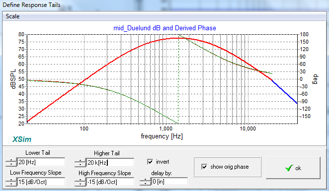

Greg,
je propose de préciser en début de fil que le calcul de la phase minimum par les logiciels de mesure est limité par la fréquence d'échantillonnage de la mesure, dont la résolution peu amener à des imprécisions non négligeables.
Omnimic a un outil qui permet de réduire ce genre d'erreur. En pièce jointe, l'extrait de la documentation. Cela permet également de nettoyer le bruit hors bande utile.
Cleaning up Frequency Response Curves.pdf (Taille : 82,53 Ko / Téléchargements : 338)
Xsim propose la même chose. Ici un test sur une cible médium en .frd de 20Hz à 20kHz. Phase originale et phase minimale déduite se superposent.
Jean-Marc.
