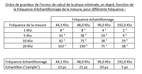

Vue tout ce qui s'est dit, je propose de préciser en début de fil que le calcul de la phase minimum par les logiciels de mesure est limité par la fréquence d'échantillonnage de la mesure, dont la résolution peu amener à des imprécisions non négligeables.
En faisant le calcul, j'arrive a ce tableau présentant l’ordre de grandeur prévisible de l'erreur :
Rem :
Ce document n’a pas la prétention d’être un chef d’œuvre, il est ici soumis ici sous forme de don, le sujet étant ouvert à la critique constructive.
Une critique constructive sera reconnaissable à la proposition qui l'accompagnera.
Rem :
