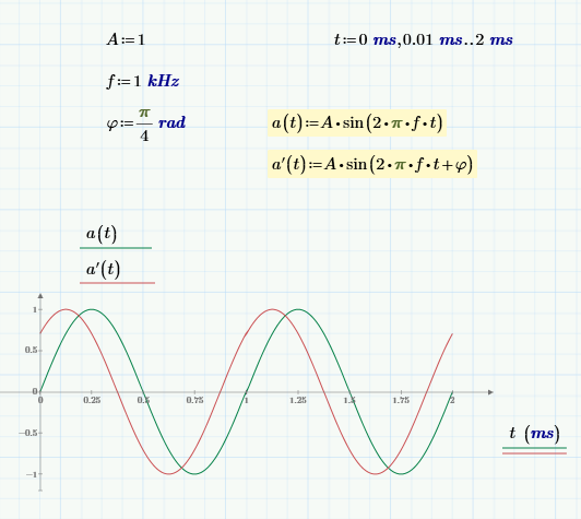

Bonjour Greg,
De Yves à propos de ton document en #138 : Le simple fait de noter à quoi correspondent les lettres des équations, ça me permet...
Petit souci à propos de φ (noté "j" dans sa description !?), qui est un déphasage par rapport à 2·π·f·t dans l'équation de gauche, mais qui est 2·π·f·t sur le chronogramme de droite (dont l'axe temps est gradué en angles...).
Aussi, le A du cercle trigonométrique (amplitude instantanée) ne représente pas le A de l'équation (amplitude maximale).
Bien à toi, Jean-Marc.
