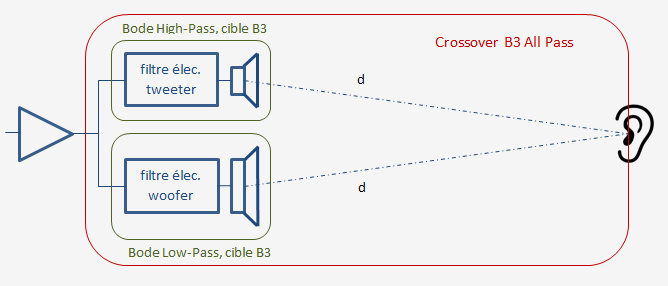

Les filtres de répartition habituels pour haut-parleurs (ordre1, Butterworth, Bessel etc..,) sont à phase minimale.
Il y a une espèce de filtres qui n'en sont pas, les "passe-tout". Leur réponse en fréquence est plate mais leur phase varie.
Filtres...
[Image: attachment.php?aid=25830]
Les Bodes Low-Pass et High-Pass sont à phase minimale.
Les crossovers Linkwitz-Riley, Butterworth B3, Bessel, Duelund,... ne sont pas à phase minimale (car All-Pass).
