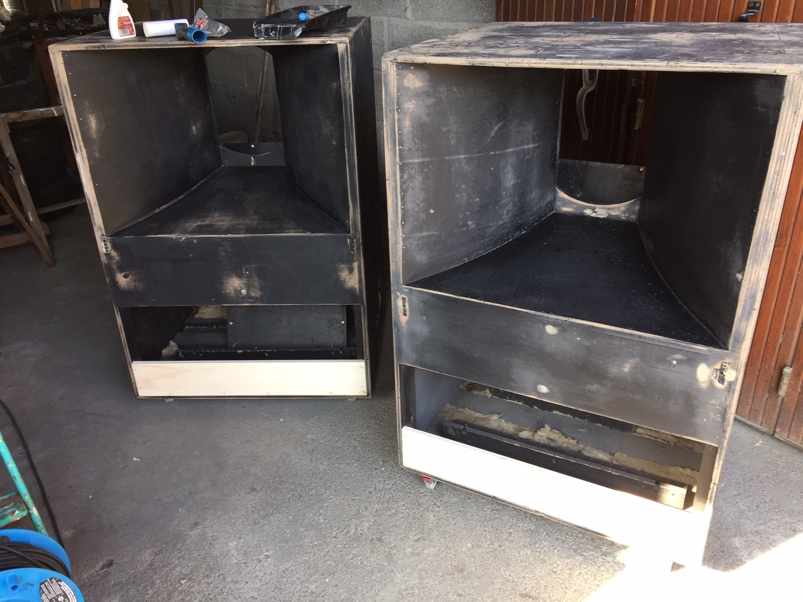

Vue lors de leur récupération:

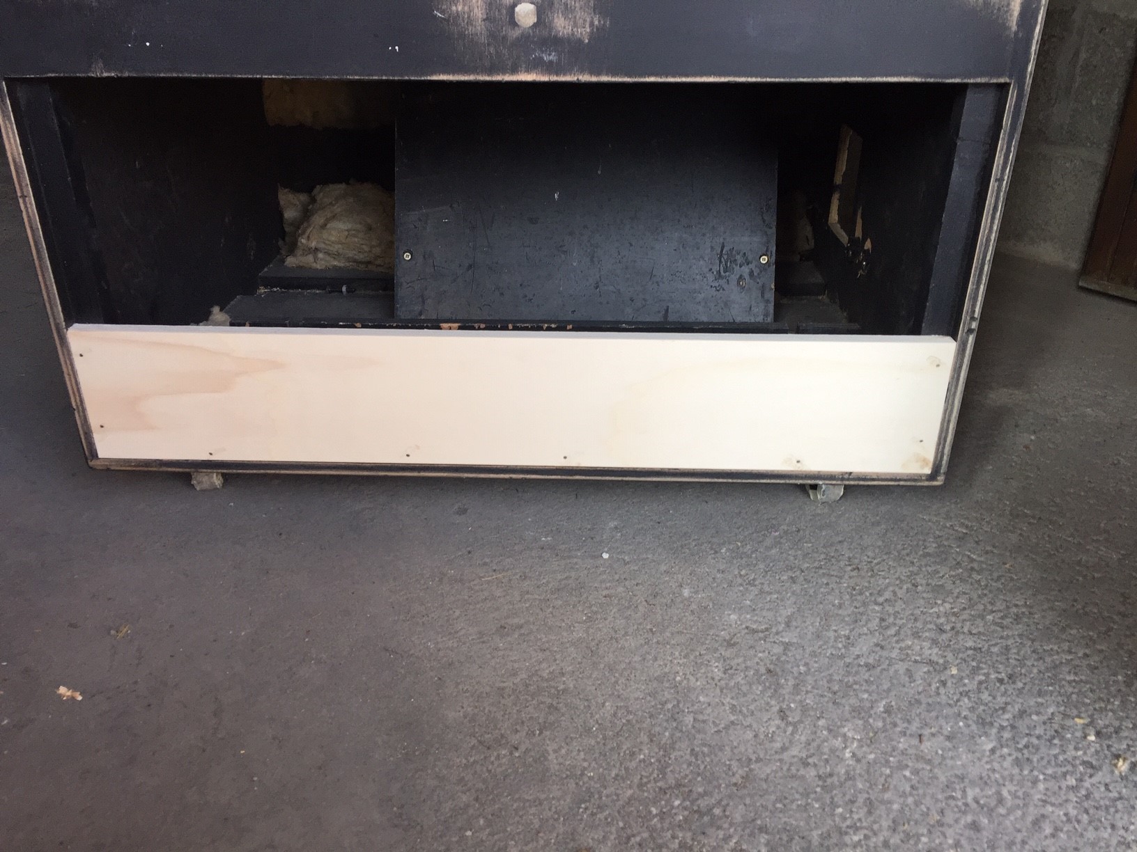

Après l'ajout de patte à bois:
Les 2 caisses n'ont pas été très bien traitées, surtout une, dont le panneau supérieur (nouveau mais ancien panneau inférieur Rolleyes) est très abîmé, mais rien de structurel:
Les traces de l'ancienne peinture, du trou pour le filtre et de prises rondes pour je sais pas quoi, un ampli (?):
Après ponçage:
Nettoyage et ajout du panneau inférieur:
