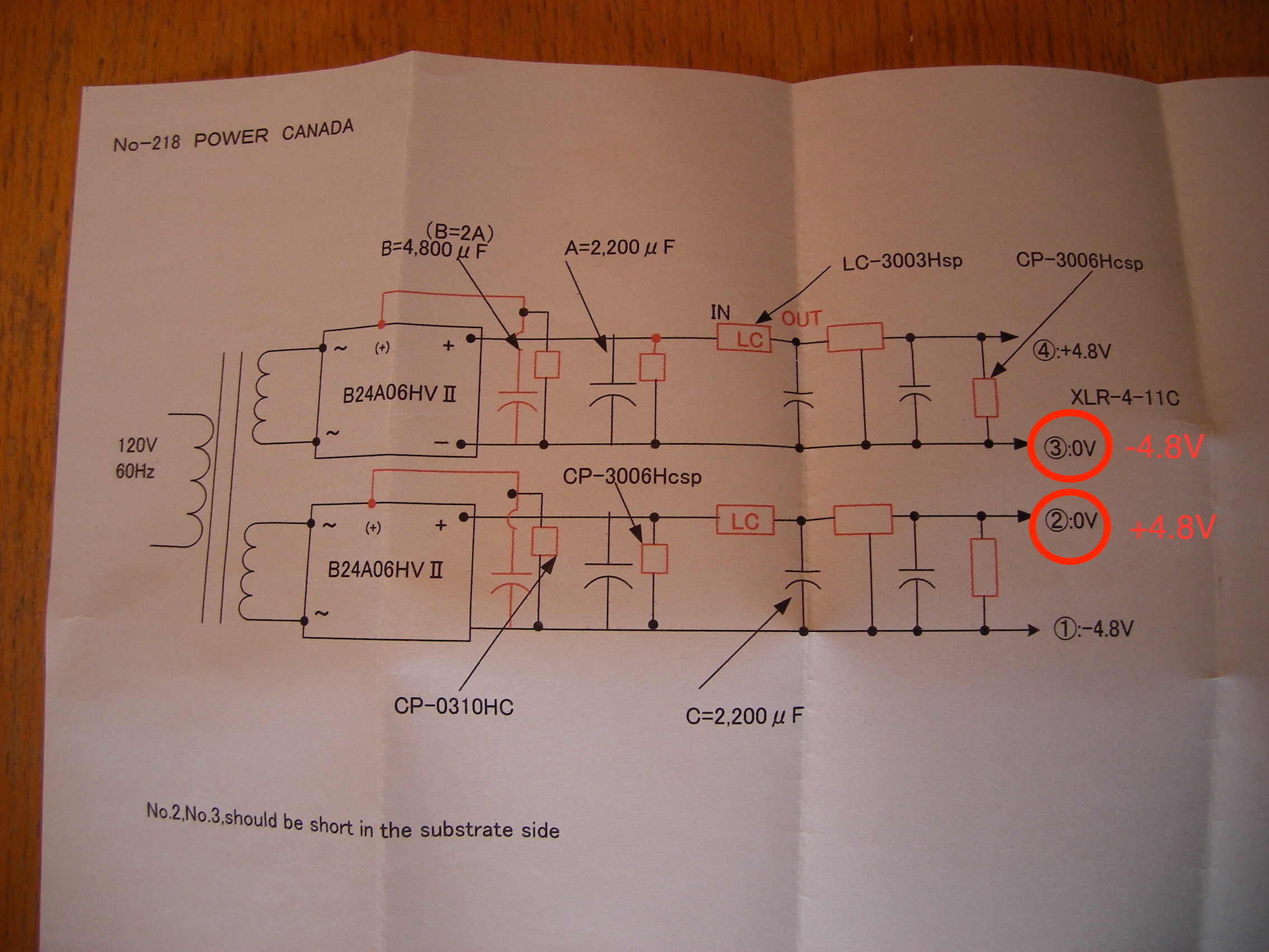

Sébastien a écrit :... Je pourrais envoyer plus tard un schéma d'alim, mais les composants qui nous intéressent restent en mode "boîte noire" sur le schéma, pour paraphraser Jean-Marc.
Charles a écrit :Hello Sébastien
...tu as peut-être plus de détails concernant sa structure, sa config?
Voici le schéma que j'ai. Par contre, on ne voit pas à travers les boîtes noires:
P.s.: ne pas tenir compte de mes remarques en rouge. C'était pour illustrer mon précédant problème.
