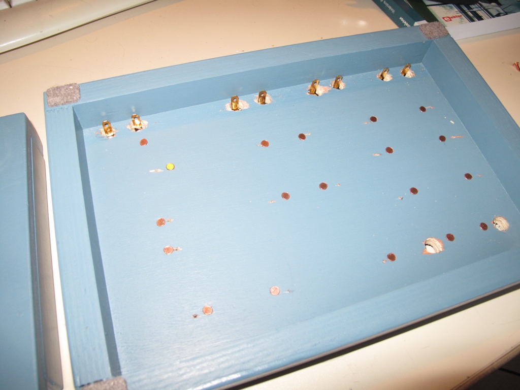

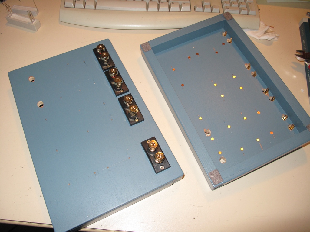

Les filtres série pour le système Onken de Mélaudia sont terminés.
- Utilisation de clous tapissiers en cuivre rouge pour implanter le câblage. C'est économique et très pratique.
- Gros plan sur un des borniers et vue générale.
