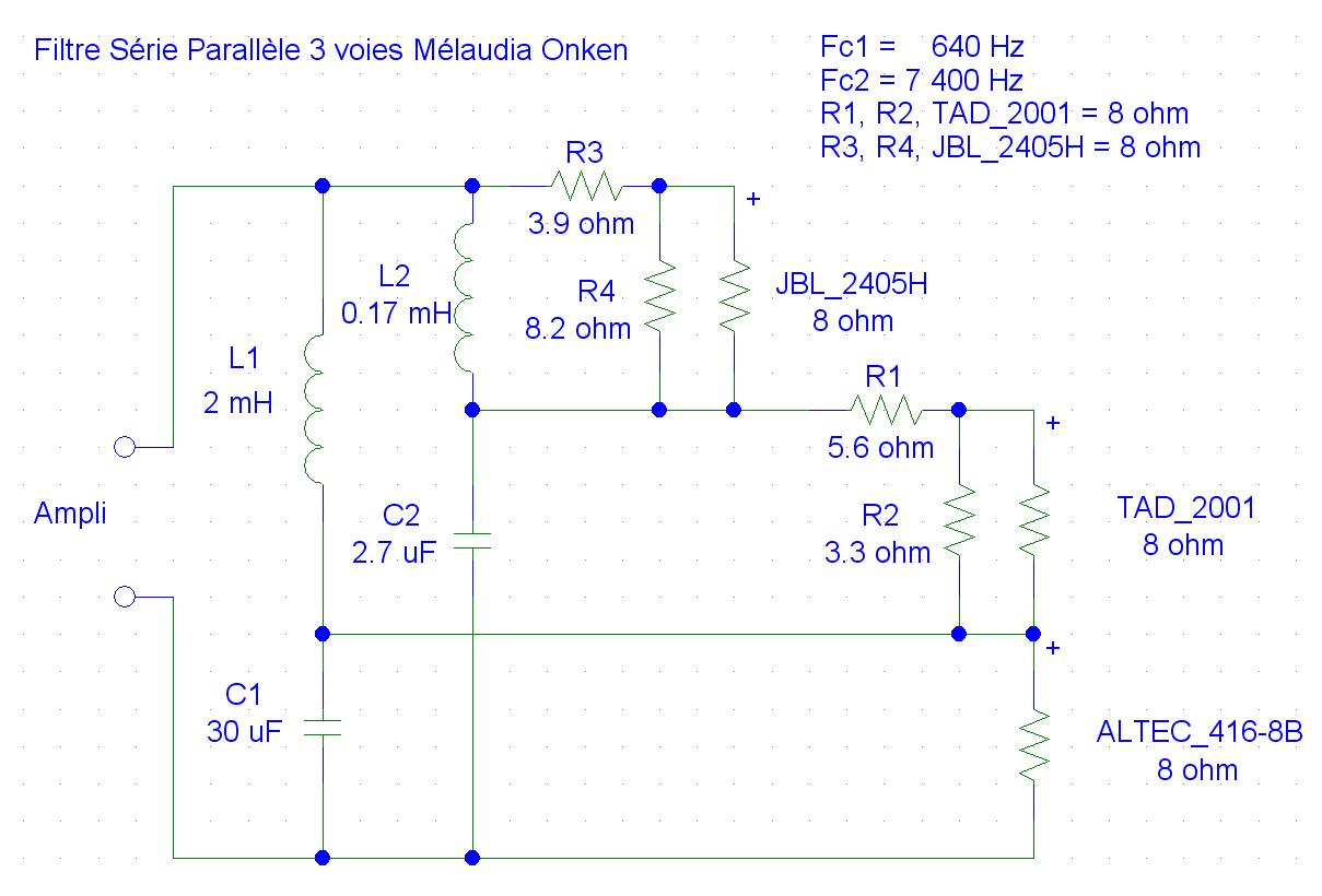

A la suite du WE d'écoute à Rueil des 24&25 septembre 2011 Mélaudia a validé le filtre série parallèle 3 voies pour son système Onken 360 qui sera notamment en écoute à ETF2011.
Ce système se compose comme suit :
Grave : HP Altec 416-8B chargé par un caisson Onken 360 litres.
Médium : Compression TAD 2001 chargée par un pavillon Le Dauphin
Aigu : Compression JBL 2405H
Filtres série parallèle 3 voies : Fc1 640 Hz, Fc2 7 400 Hz.
Ces filtres sont en cours de fabrication. Ils seront terrminés pour le WE du 29&30 octobre 2011. A suivre...
En PJ le schéma du filtre.
