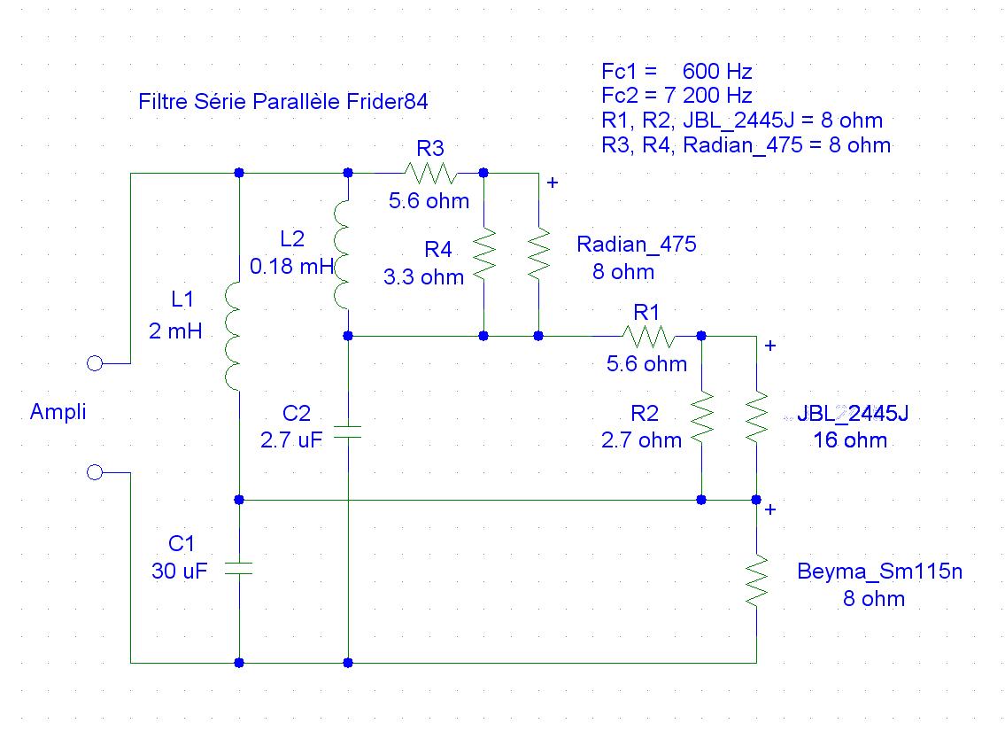

frider84 a écrit :Je viens de rajouter une troisième voie a mon système, donc je dois refaire mon filtre série. J'ai du mal a trouver la bonne valeur des résistances. Grave Beyma Sm115n 98 db ( 2,83w/1m) 8 ohms, Medium Jbl 2445j 108 db 16 ohms, Aigu Radian 475 110 db 8 ohms, Fc 600 / 7200. J'aimerais l'avis de spécialistes.
Voir la pièce jointe.
- Mêmes remarques que pour Kev49 : Le calcul est optimisé pour des valeurs standards de résistances, de condensateurs et de selfs. Je me permets aussi d'émettre un avis défavorable quant à ton choix de HP pour l'aigu. Un JBL 2405H, un Beyma C21PF ou encore un Fostex serait mieux approprié. Avec les réserves habituelles sur le résultat qui peut nécessiter quelques ajustements... On est dans l'expérimentation.
