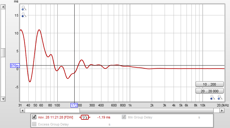

merci pour ces précisions,
je pose la question car le GD de l'ensemble lissé au 1/3 présente un décalage constant qui me semble un peu étendu, de l'ordre de la ms (30 cm).
Ce pourrait être un problème d'alignement entre les 2 voies :
cdlt
