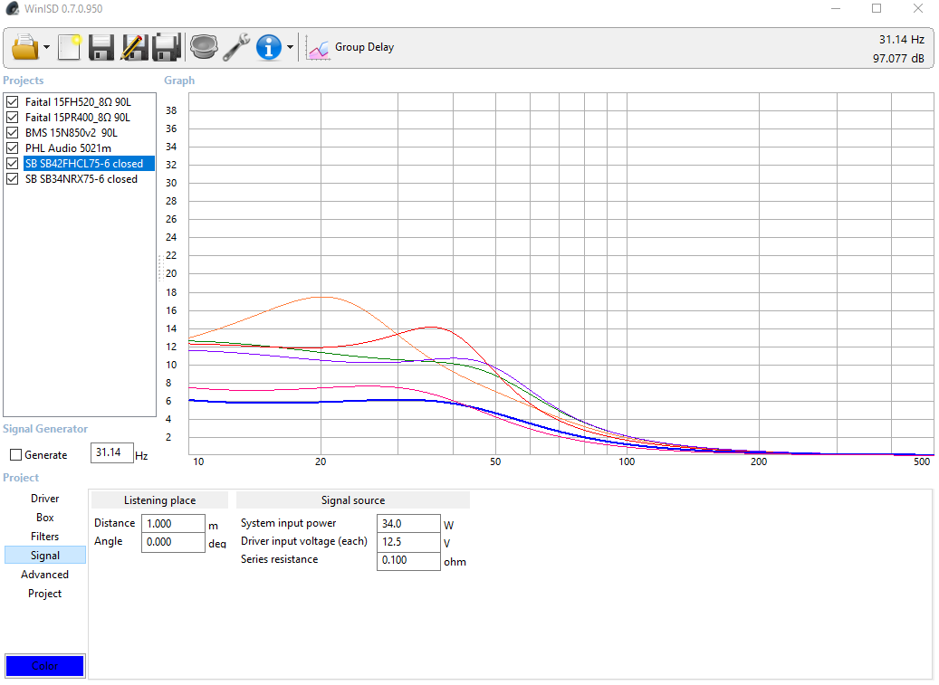

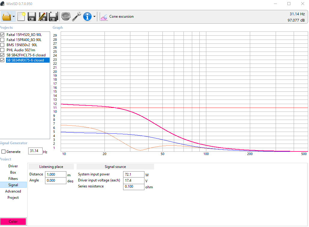

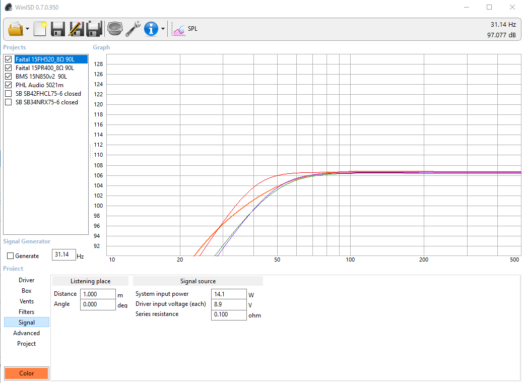

Pour ma part, j'ai fait quelques simulations, entre des 15" du monde PA en BassReflex dans 90 litreset les deux SB Accoustics, le SB42 et le SB34 en clos de 100 litres
Pour atteindre 107 dB @ 100 Hz (donc un niveau d'écoute moyen vers 85 dBet des crètes à +20 dB), il faut :
- 72 Watts, 17 Volts pour le SB34
- 34 Watts, 12,5 Volts pour le SB42
- 14 Watts, 8 Volts pour le 15FH520

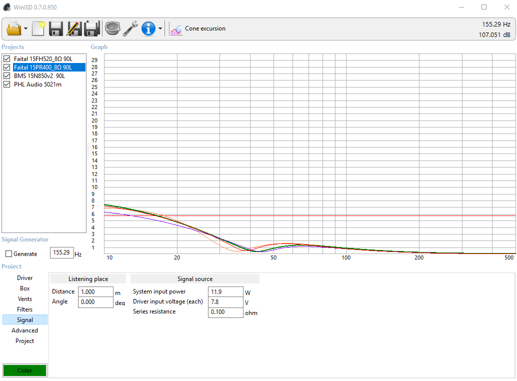

Bien sur à 30 Hz les chiffres sont différents, le 15FH520 penne un peu car ce n'est pas son but.
Par contre le SB34 rentre dans le mur ... enfin atteint son Xmax
Le SB42 a encore beaucoup de marge, le 15FH520 ça va.
Bien sur le group delay est à l’avantage du clos :
Voili Voila mon eau au moulin ! Smile
