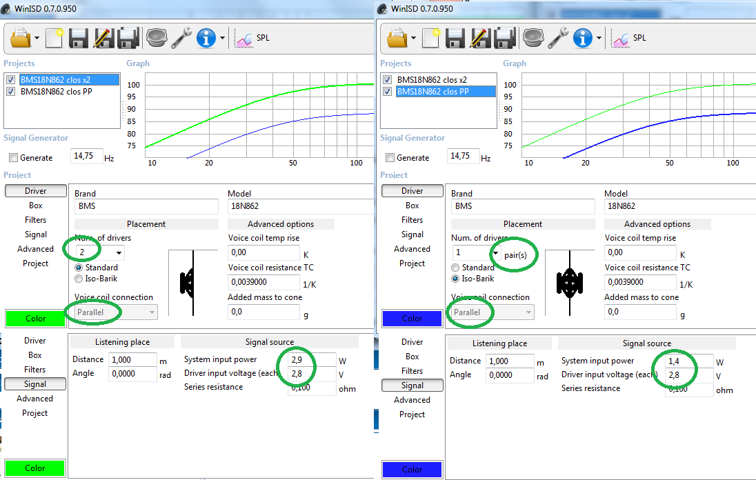

Bonjour Jean-Marc,
2 mêmes haut-parleur, même tension, avec le même branchement de bobine, la puissance varie selon le montage côte à côte ou PP (isobarik):
cdlt
