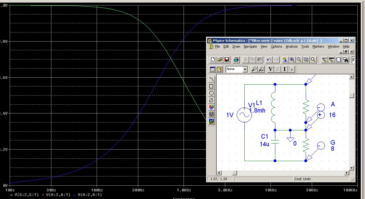

J'en rajoute une couche...
jeanmichellcl a écrit :On pourra objecter que dans tous les cas la somme des signaux sera égal au signal en sortie de l'amplificateur (et qu'on se fout donc de la répartition du signal sur les 2 HPs...), il n'empèche que l'on ne peut obtenir un fonctionnement équilibré (ou symétrique) du passe-bas et du passe-haut que dans le cas où les impédances sont égales.
- En simulation il est possible d'obtenir un fonctionnement équilibré ou symétrique. Alors pourquoi pas dans la vraie vie ?
